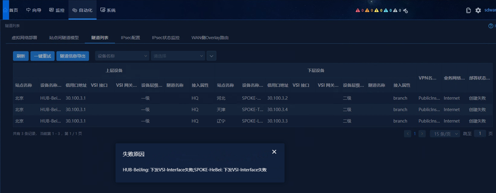

SDWAN隧道创建失败,提示“下发VSI-Interface失败”,如图。
版本:sdwan E6323

检查下地址池是不是没配或者地址不够

站点上网横穿接口:IP总数 250、已分配IP总数 0;VSI接口:IP总数 250、已分配IP总数 0。

多少属性 设备分别是多少 指导书里有个计算公式
網絡遠行客 发表时间:2022-06-08
目前只有1个hub+4个SPOKE,每个节点单WAN口。经计算地址肯定是够用的。

不是看实际设备,要看界面是填写的设备数量

建议排查一下vsi-interface地址池中IP数量是否足够

以虚拟网络路径集合接入设备数量为准,在配置完后会根据配置进行预分配

设备上线规划>全局配置>配置资源池]页面,相关地址池里面应该有<地址池计算>按钮
