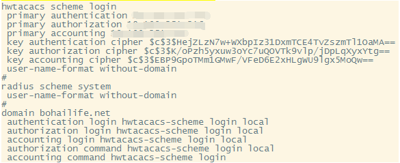

1、之前设备配置了hwtacacs和本地认证两种登陆方式,想问一下是不是在hwtacacs服务器能使用的情况下,本地认证无法使用?
设备里配置了两个本地帐号
2、一个账号提示密码错误,但密码确认过了没有问题
 3、另一个提示在黑名单中,但我查了H3C文档没有在S5130-28S-EI找到黑名单相关的命令blacklist
粉丝:114人 关注:1人
1、创建账号时,后面添加一个local即可,如果服务器失效本地可以登陆,服务器不失效优先服务器登陆。
2、密码错误,需要检查服务器侧创建密码是否区分大小写。可以复制密码粘贴或者再服务器侧修改简单密码再进行尝试
3、黑名单是服务器那边将该账号加入黑名单,检查服务器侧的策略配置以及加入黑名单的条件
您好,在tacacs服务器上也创建一个账户,用户名和密码都跟设备本地的用户名、密码一致。
tacacs服务器失效了,本地账户可以继续使用。
所以在tacacs服务器有效时,没有创建与本地账户一致的用户和密码,是不可用本地账户登录的么?
