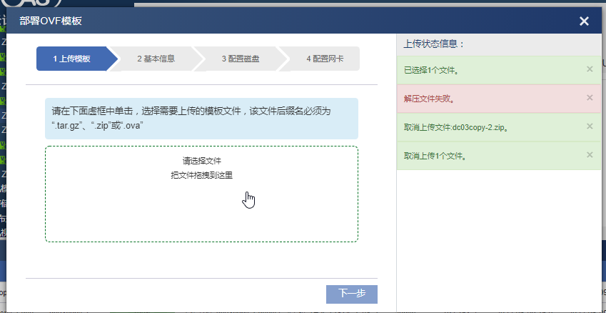

导入CAS平台时一直在部署ovf模板的地方说导入格式错误

如果导出的不是压缩包形式,则需要先新建一个文件夹,把导出的文件都放在里面,再对文件夹进行压缩。而不是对所有文件进行压缩
话说,有其它的迁移方法吗,这种方式需要下载到本地,如果业务量很大的话就需要本地也要有同样的硬盘空间,不能通过像xshell的工具把VMware里的虚拟机文件直接传输到CAS存储里面吗

我这边的话有没有可能是VMware的版本太低的原因?6.0的

之前遇到过有的是因为直接对文件进行压缩,再上传,导致有问题,也是这个报错。或者看下用CAS 7.0纳管vmware的功能进行迁移?或者数腾进行迁移

回复zhiliao_HERjJ:
数腾这些迁移工具不是开源公用的吧
zhiliao_LRE9Ly 发表时间:2022-06-10
不是,需要相关的授权等才可以使用。
zhiliao_HERjJ 发表时间:2022-06-10
