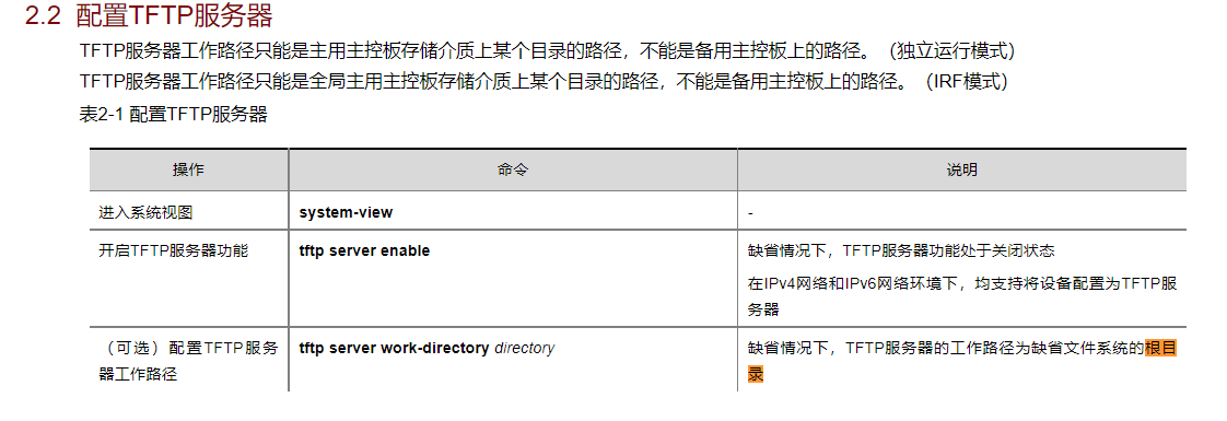

交换机作为FTP服务器,是否可以指定某目录为根目录?
是可以的,配置对应的工作路径即可
