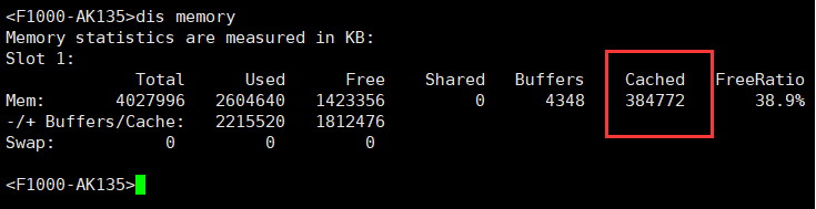

怀疑是不是缓存过多,影响了防火墙的性能

1、不是这个缓存的问题,我的比你的还大
2、通过命令行可以配置保存么?如果可以,有可能是浏览器的问题,
    如果命令行也不行,那么把一些安全策略 内容安全等关闭一些试试,
3、最后考虑升级一下版本

Cached
高速缓冲寄存器已使用的内存大小。取值为“--”时,表示不支持统计该参数的值
具体可以参考:https://www.h3c.com/cn/d_202204/1589962_30005_0.htm#aa_104
这个不影响性能一般
戒赌吧五枝 发表时间:2022-06-10 更多>>
高速缓存,好像不能删除的那种。。
yd92 发表时间:2022-06-10
这个不影响性能一般

如果单看设备内存利用率不太像设备性能问题,目前设备内存使用率才61.1%左右。
建议还是检查下策略和网络情况吧
比如是否最近有网络调整或配置调整等
但是感觉明显的比之前的卡。对象组加入新的IP地址的时候都保存不了
yd92 发表时间:2022-06-10 更多>>
