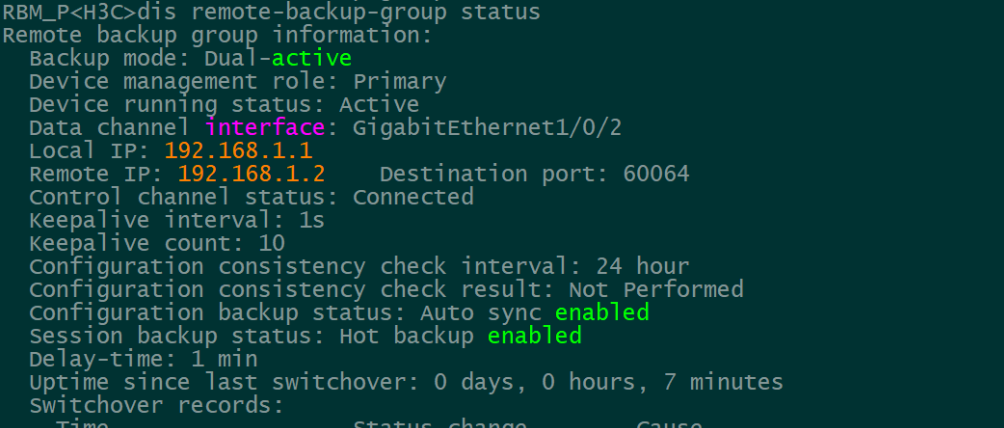

怎么查看防火墙RBM状态是否正常
返
4 个回答
您好,参考
 display remote-backup-group status
1.1.10  display remote-backup-group status
display remote-backup-group status命令用来显示HA的状态信息。
【命令】
【视图】
任意视图
【缺省用户角色】
network-admin
network-operator
context-admin
context-operator
【举例】
# 在缺省Context下显示HA的状态信息。
<Sysname> display remote-backup-group status
Remote backup group information:
  Backup mode: Dual-active
  Device management role: Primary
  Device running status: Active
  Data channel interface: GigabitEthernet1/0/1
  Local IP: 1.1.1.1
  Remote IP: 1.1.1.2    Destination port: 1028
  Control channel status: Connected
  Keepalive interval: 1s
  Keepalive count: 10
  Configuration consistency check interval: 24 hour
  Configuration consistency check result: Consistent
  Configuration backup status: Batch backup(Do not operate
the device at will, such as board insertion and removal.)
  Session backup status: Hot backup enabled
  Delay-time: 1 min
  Remaining switchover delay time: 3 minutes, 32 seconds
  Uptime since last switchover: 0 days, 0 hours, 11 minutes
  Switchover records:
    Time                        Status change         Cause
    2021-06-22 13:33:33      Initial to Standby   Local device rebooted
    2021-06-22 14:34:34      Initial to Active    Peer device rebooted
# 在非缺省Context下显示HA的运行状态信息。
  Configure channel status: Disconnected
表1-1 display remote-backup group status命令显示信息描述表
字段
描述
Backup mode
表示HA的模式,其取值包括如下:
·     Dual-active:表示双主模式
·     Active/standby:表示主备模式
表示设备在HA中的管理角色,其取值包括如下:
·     Primary:表示主管理设备
·     Secondary:表示从管理设备
表示HA中设备的运行状态,其取值包括如下:
·     Active:表示当前设备为运行主设备
·     Standby:表示当前设备为运行备设备
·     Initial:表示初始状态,表明当前设备本端IP地址、对端IP地址和设备管理角色三个配置至少缺失一个
表示数据通道的接口
Local IP
表示控制通道报文使用的本端IP地址。若未配置,则不显示
Remote IP
表示控制通道报文使用的对端IP地址。若未配置,则不显示
Local IPv6
表示控制通道报文使用的本端IPv6地址。若未配置,则不显示
Remote IPv6
表示控制通道报文使用的对端IPv6地址。若未配置,则不显示
Destination port
表示控制通道报文使用的对端端口号
表示控制通道的建立状态,其取值包括如下:
·     Connected:表示控制通道已建立成功
·     Disconnected:表示控制通道未建立
表示非缺省Context配置信息通道的建立状态,其取值包括如下:
·     Connected:非缺省Context的配置信息通道已建立成功
·     Disconnected:非缺省Context的配置信息通道未建立
此信息仅支持在非缺省Context中显示。若此配置信息通道断开,则本非缺省Context的配置信息将无法同步
Keepalive interval
表示发送HA Keepalive报文的时间间隔
Keepalive count
表示发送HA Keepalive报文的最大次数
表示检查周期的时间间隔,单位为小时。仅开启配置信息一致性检查功能后才显示此本配置
表示主从管理设备配置信息一致性检查结果,其取值包括如下:
·     Consistent:表示主从管理设备配置信息一致
·     Inconsistent:表示主从管理设备配置信息不一致
·     Checking:表示正在进行配置信息一致性检查
·     Not Performed:表示还未进行过配置信息一致性检查
表示HA配置信息备份状态,其取值包括如下:
·     Batch backup in progress (Do not operate the device at will, such as board insertion and removal.):表示HA正在进行批量备份配置信息(请勿对设备进行主备倒换或拔插板卡等操作)
·     Auto sync enabled:表示HA配置信息自动备份功能处于开启状态
·     Auto sync disabled:表示HA配置信息自动备份功能处于关闭状态
表示会话表项备份状态,其取值包括如下:
·     Batch backup in progress:表示HA正在批量备份会话表项
·     Hot backup enabled:表示HA热备业务表项功能处于开启状态
·     Hot backup disabled:表示HA热备业务表项功能处于关闭状态
Delay-time
表示HA流量回切的延迟时间,单位为分钟。若未配置,则不显示,表示HA流量回切功能处于关闭状态
表示HA流量回切时剩余的延迟时间。如果未开启流量回切功能,则不显示该信息
表示设备当前运行角色运行时长,指从最近一次设备状态变化到当前的时长
Switchover records
表示设备主备运行角色的切换信息
Time
表示设备主备运行角色的切换时间
Status change
表示设备主备运行角色的切换动作,其取值包括如下:
·     Initial to Active:表示设备角色由初始状态转换为运行主
·     Initial to Standby:表示设备角色由初始状态转换为运行备
·     Active to Initial:表示设备角色由运行主切换为初始状态
·     Standby to Initial:表示设备角色由运行备切换为初始状态
·     Active to Standby:表示设备角色由运行主切换为运行备
·     Standby to Active:表示设备角色由运行备切换为运行主
·     Active to Active:表示设备角色由运行主切换为运行主
·     Standby to Standby:表示设备角色由运行备切换为运行备
Cause
表示设备主备运行角色的切换原因,其取值包括如下:
·     The local device quits the remote backup group:本端设备退出RBM远端备份组
·     The peer device quits the remote backup group:对端设备退出RBM远端备份组
·     Interface status changed:表示接口状态变更,导致链路状态发生变化
·     Health status changed:表示交换网板健康检测状态改变
·     Switchover request from CLI:表示执行Switchover request命令主动切换
·     SecBlade count changed:表示设备中的安全业务板数量发生改变
·     Keepalive link established:表示控制通道保活连接建立
·     Keepalive link disconnected:表示控制通道保活连接断开
·     HA configuration changed:表示高可靠性配置信息发生改变
·     Track entries changed:表示关联Track项配置信息变更,导致链路状态发生变化
·     Track VRRP changed:表示关联VRRP配置信息变更,导致链路状态发生变化
·     Track VLANs changed:表示关联VLAN配置信息变更,导致链路状态发生变化
·     Track interfaces changed:表示关联接口配置信息变更,导致链路状态发生变化
·     Context status changed:表示非缺省Context状态信息变更(比如Context的启动和关闭等),导致链路状态发生变化
