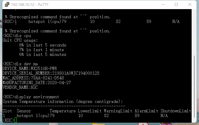

WX2510H 温度问题
2022-06-13提问
  • 1收藏,2350浏览
温度达到了79度,这个温度正常吗?室温27℃,这样运行真的没问题吗?虽说 目前确实没什么问题
这款是没有散热风扇,自然散热的。把他放到一个铁块上面就可以了,热量会缓解很多。温度偏高。夏天70左右才可以
这是CPU温度,正常的,溪皮油的温度在这个温度是正常的
