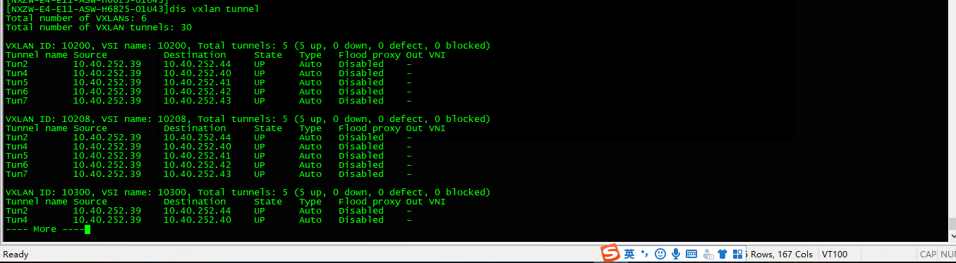

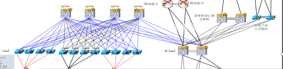

问题描述;目前leaf之间可以通过evpn 建立vxlan隧道,由于此次是集中式网关部署。服务器的网关irb200)部署在b-leaf上,b-leaf、spine、leaf之间BGP evpn关系正常。目前就是b-leaf和leaf之间无法通过BGP evpn 建立隧道。

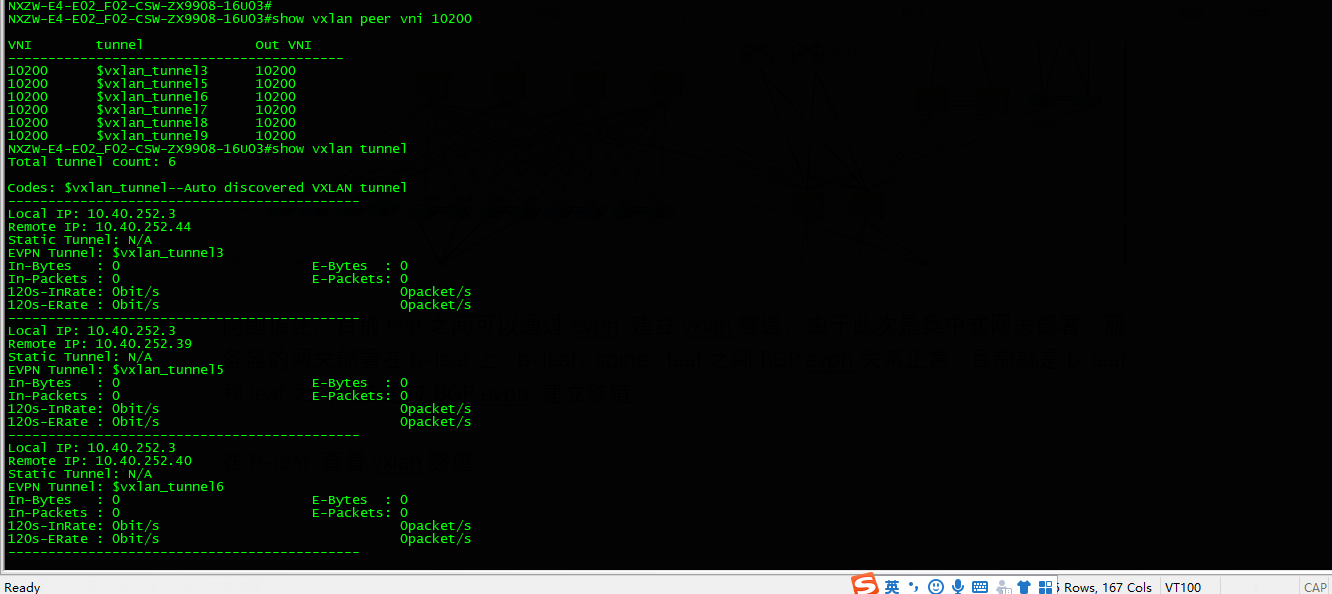

在B-leaf 查看vxlan隧道:可以看到和6台leaf(m-lag)隧道建立.
但是在leaf上查看发现只有leaf与leaf之间建立的隧道。

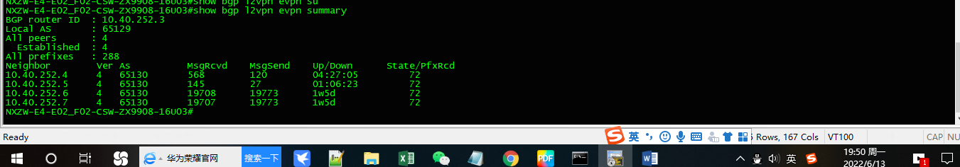

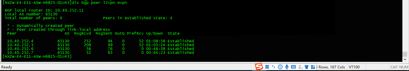

Leaf与四台spine BGP邻居关系正常;
B-leaf与四台spine BGP邻居关系正常
