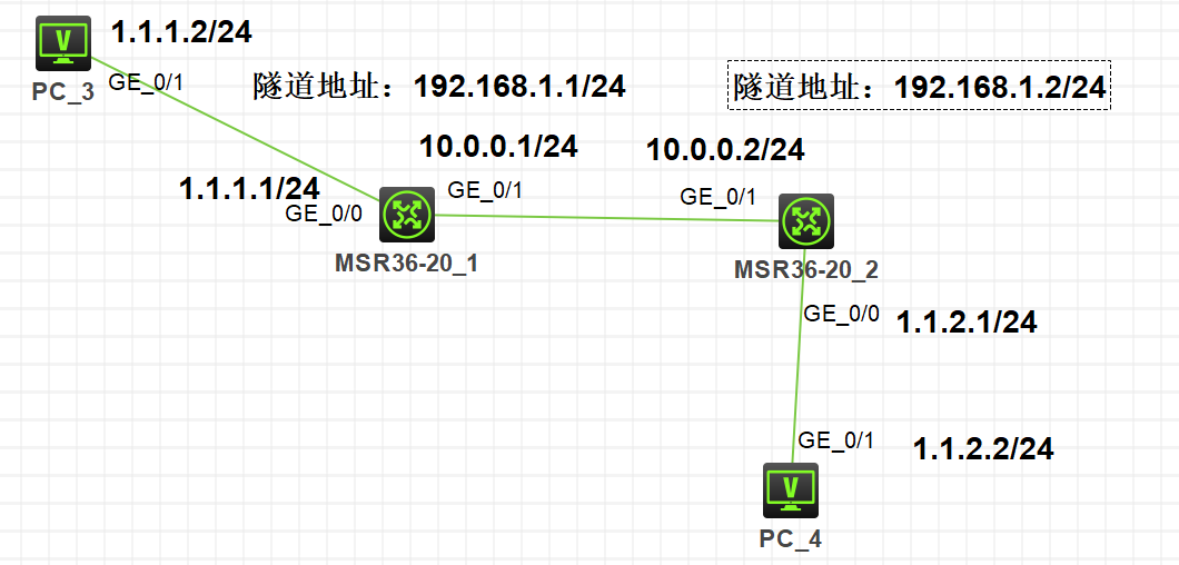

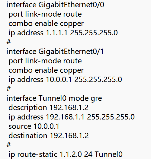

MSR36-20 1配置如下:
MSR36-20 配置如下:

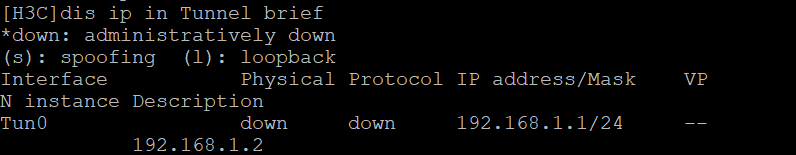

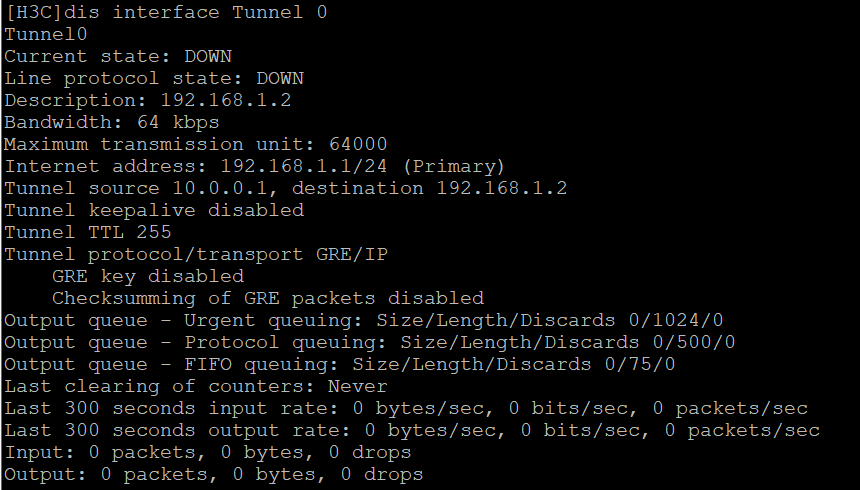

现象如下:
Xcheng 九段
粉丝:141人 关注:3人
配置问题
destination地址不可达且destination地址与gre tunnel接口地址冲突导致tunnel接口无法up
根据目前组网看,用不到gre。如果只是ip路由实验静态路由就行了 。
如果是练习gre协议就是destination地址配置错误/gre tunnel接口地址配置不合理导致。
修改现在组网配置在看看吧
回复ZP:
那建议您问下400工程师具体情况吧,根据目前信息就是destination地址不可达或gre tunnel地址和destination地址冲突导致。
Xcheng 发表时间:2022-06-13 更多>>
不是练习。目前现网比这个还要复杂,现在这个GRE隧道先要建立起来,现在实验也起不来。
ZP 发表时间:2022-06-13
并且destination不是要写对面的隧道地址嘛?我看一本通指导书这样配置的
ZP 发表时间:2022-06-13
起来了 按照你说法排查destination地址,把400工程师发的案例和一本通对比下。一本通的是错的,一本通的案例destination地址配置的为对端隧道口地址,按照400工程师的案例改成对端地址就起来通了。

可以debugging tunnel all看一下信息
