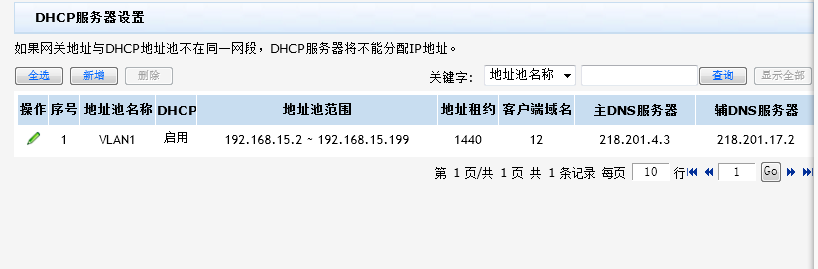

主服务器路由器H3C ER5200G2 单接电脑可以正常获取IP地址(192.168.15.***),路由器接入交换机H3C  S5028后获取的地址是0段地址(192.168.0.***)  为什么交换机出来会是0段地址?

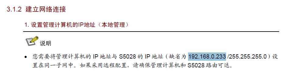

你又开了个帖子啊 既然DHCP 没问题你看看交换机啊 默认是配置的静态地址,你没修改成通过DHCP获取吧

交换机的地址如果是从路由器获取的,就要查一下路由器上的地址池配置了,应该是有配置0段的。

地址池我已经看了多遍无问题,单试路由器获取地址正常的。只要挂交换机,电脑接交换机上获取的地址就不正确了
交换机有开dhcp没有,或者有其他的dhcp设备链接到交换机
