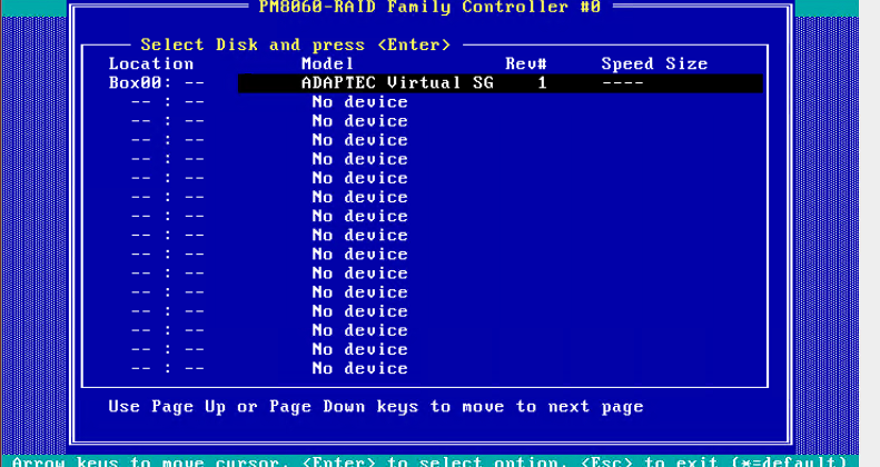

navidata 5200g2 创建阵列显示没有磁盘
2022-06-15提问
  • 1收藏,3191浏览
我把磁盘格式化后,创建阵列就看不见磁盘了
粉丝:8人 关注:15人
你这个看下硬盘的状态,如果硬盘在格式化,硬盘的运行状态灯会一直闪烁不停,此时硬盘和机器不能断电也不能做其他操作。我不知道你这个是不是格式化完毕了,如果没格式化完毕选择执行其它任务的话硬盘是处于掉线不可用状态。
这种情况下,你要看硬盘的状态,一般情况下你再进格式化硬盘的界面,硬盘还会继续格式化,直到格式化完成这个硬盘是无法做操作的。突然断电的话硬盘就挂了
存储小白 发表时间:2022-06-17 更多>>
我好像格式化的时候不小心断电了,是不是因为这个原因
半岛铁盒 发表时间:2022-06-15
如果我没格式化完成,重启了机器这个硬盘还有救吗
粉丝:48人 关注:2人
格式化硬盘的时候不要做其他操作,如果需要做其他操作,将格式化硬盘中断操作即可,这样再去做其他的操作,没有问题。像你图中那个情况,就是在格式化途中,未格式完就去做其他操作了。所以看不到硬盘
