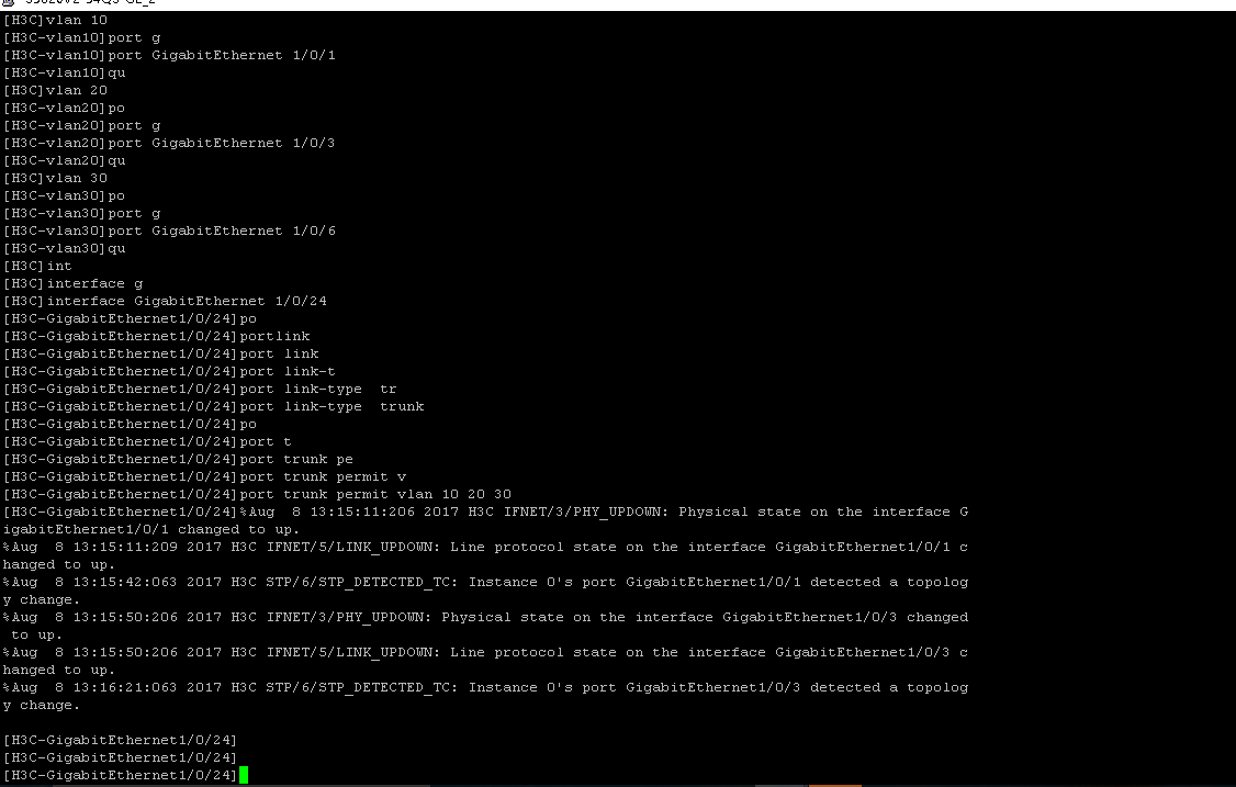

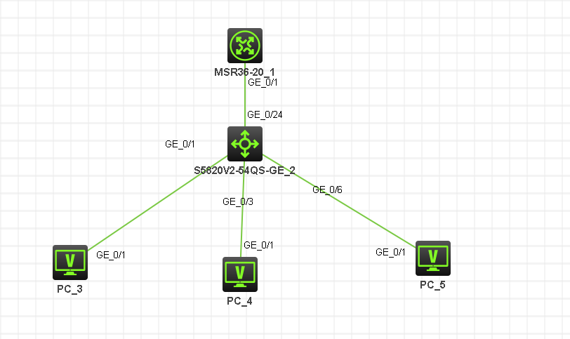

居然通不了?缺什么?
路由器子接口下的vid配错了,交换机上的vlan是10、20、30,路由器上子接口下的vid应该也是对应的10、20、30而不是1、2、3
我改了还是不行,你有这个的列子吗?

图片太小,看不清楚,你先确保路有没有问题,一段段ping

你好,
第一个错误:vlan配置错误。子接口的vid和交换机的vlan必须是相同的。
第二个错误:应该在子接口下配置允许当前接口发送广播和组播报文
[H3C-GigabitEthernet0/0.2]vlan-termination broadcast enable
你有配置列子吗?我看看?

我试了试还是不行
zhiliao_51269 发表时间:2017-08-08
回复zhiliao_51269:
那就检查具体配置把,我给你回复之前已经做过实验验证了。上联trunk下联access
