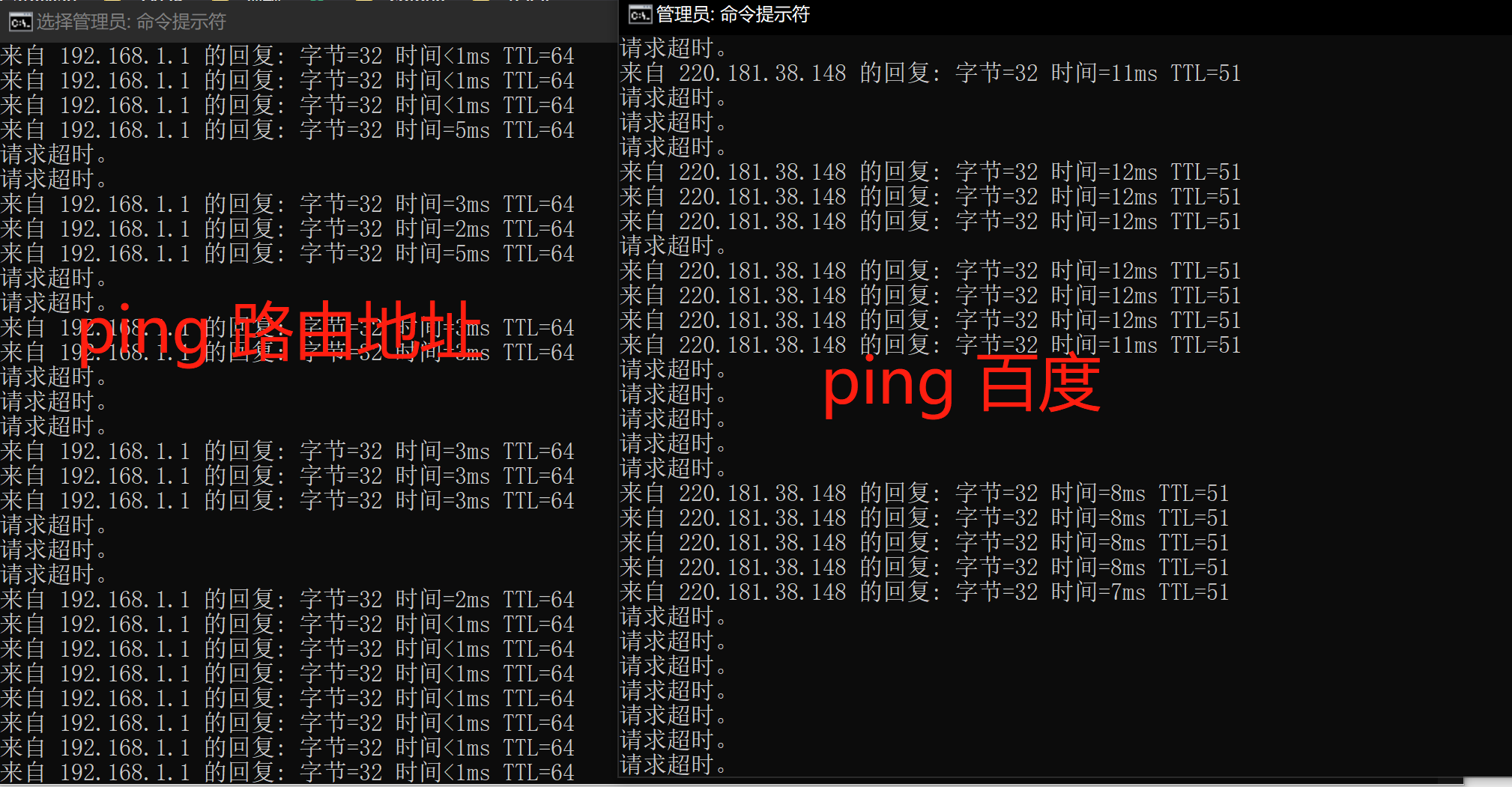

背景:我们公司30人左右,  开了10M有固定ipv4的网络 和100M无固定ip的网络,在经过h3c售后技术人员调试之后,运行了大概有半年多时间没有啥问题,前一段时间网络经常大面积超时(类似下图),排查发现有的虚拟机(vm)防火墙没开导致172.20.20.3中了挖矿病毒,经过和h3c售后技术人员沟通说这个病毒大量发包阻塞内网,导致大面积超时(类似下图),目前又出现了这种情况,但是这个时候172.20.20.3上面没有发现挖矿病毒在运行,(如果运行,vm的cpu会达到100%),那么按照以前的思路:内网有机器大量发包导致网络阻塞,我应该如何定位是哪个机器在大量发包呢,可不可以做一个预警功能,或者监控功能,能在事情发生前,或者发生中通知我。 或者其他的思路来解决这个问题?

虚拟机有小40台,,这个超时现象不是一直存在,每次网络出情况就像截图,总共也就10s之内就恢复了,,,但是每天上午,或者下午都出现四五次的样子,就会有人在公司群里说,网又不行了,天天公司群都这样说,领导就知道了这个事情,,
