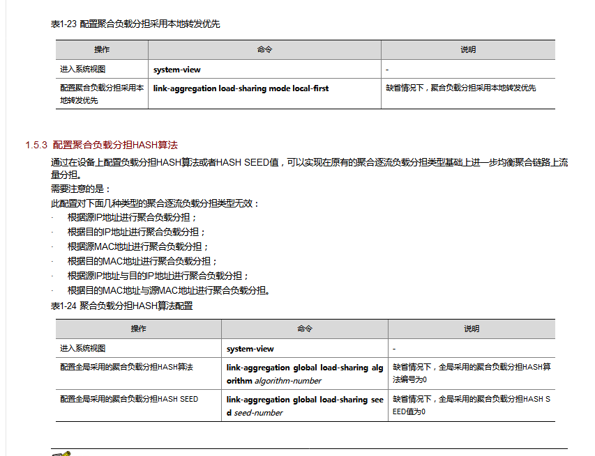

      《1》 服务器10G网卡对接到6800两个10G端口上,服务器和交换机都起汇聚LACP,发现端口负载有问题,2个端口收到有报文不均等情况,或者是1出去端口由2端口进来,这个是否因为local-first影响到的?
      《2》 link-aggregation global load-sharing algorithm <number 1~8> 这里的1到8分别是什么算法
       《3》link-aggreation global load-sharing seed <seed-number> 这里的number是否需要和算法匹配的吗?

local-first这种是在两台交换机堆叠同时跨交换机做聚合才生效,如果你就一台交换机就不存在问题,在交换机堆叠情况只要服务器bound发送的流量是均衡的,收到的流量差值也不会很大
如果是单一交换机聚合,建议检查一下服务器Bound模式配置是否正确
粉丝:4人 关注:0人
默认是本框优先转发;
这两条命令可以单独配置,并不一定要相互匹配;默认都不用修改;
