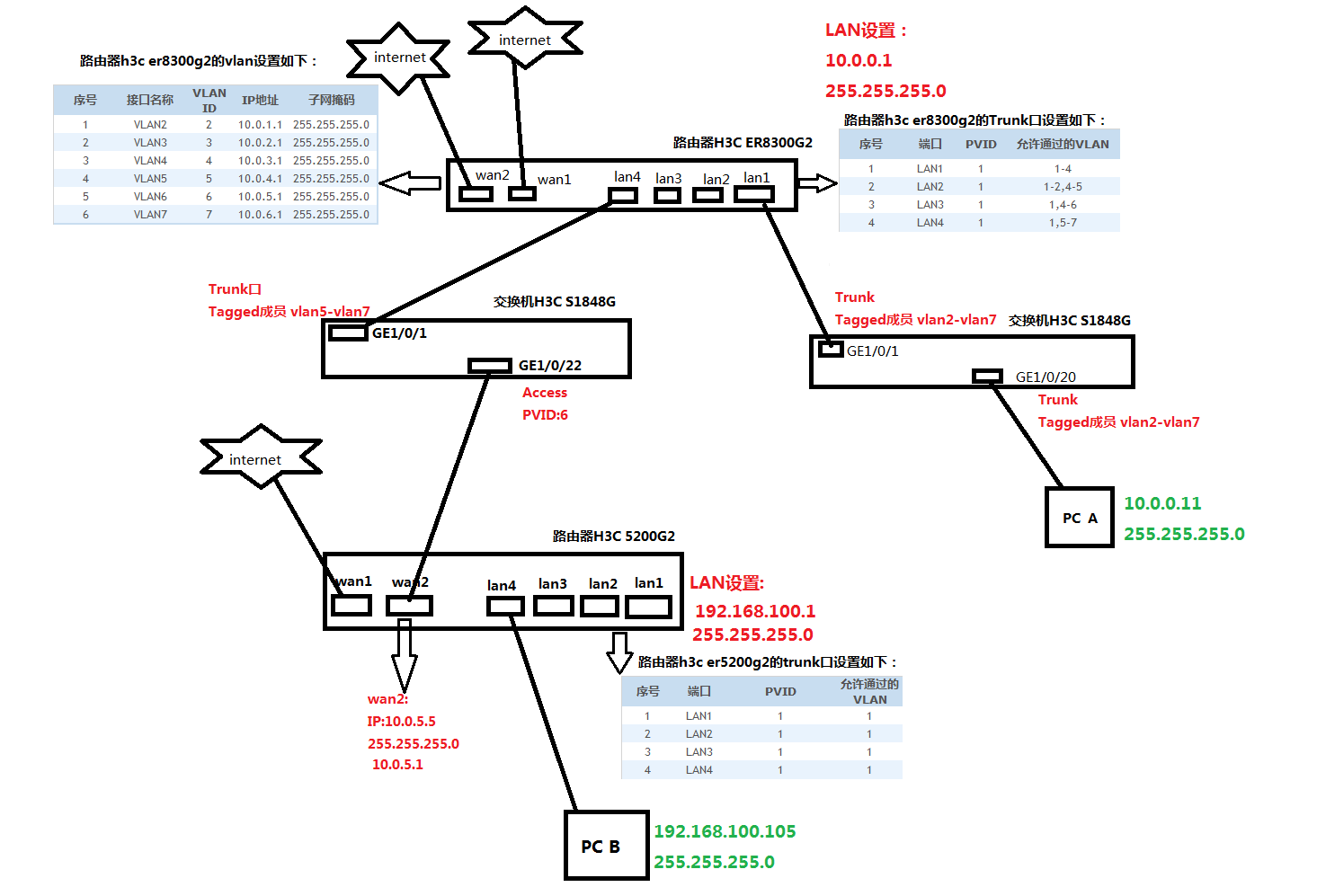

下面是我的网络拓扑结构图。
组网描述:路由器er8300g2的lan1和lan4分别下接两台h3c s1848g交换机,LAN设置是10.0.0.1,掩码255.255.255.0;
右侧交换机GE1/0/1和GE1/0/20设置trunk口,Tagged成员为vlan2-vlan7,其GE1/0/1接er8300g2的lan1,GE1/0/20接PC A电脑主机,A的ip是10.0.0.11,掩码255.255.255.0;
左侧交换机GE1/0/1和GE1/0/22设置trunk口,Tagged成员为vlan5-vlan7,其GE1/0/1接er8300g2的lan4,GE1/0/22接路由器er5200g2的wan2口,wan2口的ip是10.0.0.11,掩码255.255.255.0,网关10.0.5.1;
路由器er5200g2的wan1接广域网,wan2口信息如上述,LAN设置是192.168.100.1,掩码255.255.255.0,LAN4下接PC B电脑主机,B的ip是192.168.100.105,掩码是255.255.255.0;
两台路由和两台交换机的其他设置信息如图所示;
静态路由设置如下:​
路由器8300G2添加静态路由,目的地址:192.168.100.0,掩码255.255.255.0,下一级地址:10.0.5.5,出接口:vlan6
路由器5200G2添加静态路由,目的地址:10.0.0.0,掩码255.255.255.0,下一级地址:10.0.5.1,出接口:wan2
现在问题是,主机B(192.168.100.105)能PING通主机A(10.0.0.11),而主机A不能PING通主机B,主机Aping路由器er5200g2的网关192.168.100.1可以通,而路由器er5200g2下的主机就是不通。
两台路由器、两台电脑主机都关闭了防火墙。
试了很多方法,包括改了路由器trunk口设置、交换机GE1/0/1的Tagged成员包含vlan2-vlan7,都无法解决单向ping通问题,求高手指出哪里设置错误,或者需要设置其他什么的,万分感谢!!

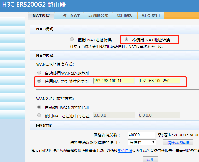

ER5200 G2的WAN2口的NAT功能关闭了吗?WAN口默认是打开NAT的,有NAT的话,PCA就无法直接访问PCB了。
但是我的印象中,ER没有办法针对某个WAN口关闭NAT,你可以在ER5200 G2上使用LAN3来连接交换机的G1/0/22接口,起vlan IP来做,这样就不会收到NAT的影响了。
如果选择了不使用NAT转换,应该是设置地址池也没用,但是你的wan1是要上网的,要不然就在wan1上再接一个路由器,要不然连接交换机那个wan2口,用一个lan口,这是vlan ip来做

大神,看一下我上面补充的,选不适用NAT地址转换,然后WAN1因为是用ISP提供的ip,我把wan1选使用NAT地址池中的地址是192.168.100.11-192.168.100.250,是dhcp范围,然后PC B设静态ip192.168.100.5,你看这设置可以吗?

我上面弄错了,NAT地址池的地址应该是WAN口地址,但H3C设备都选择不使用NAT地址转换,为什么还可以编辑使用NAT地址池,让我们这种新手误以为可以为某个WAN单独使用NAT的,因为我要用wan2做分流,这情况需要在wan1上接一个路由器,可以吧?

因为我要用到wan2做分流,不能直接接lan3。如上图,我可以这样设置吗?选不使用NAT转换,然后wan1使用NAT地址池的ip是192.168.100.11-192.168.100.250,这个ip段刚好DHCP地址范围,而PC B我设置静态ip192.168.100.5,你看这样可以吗?
