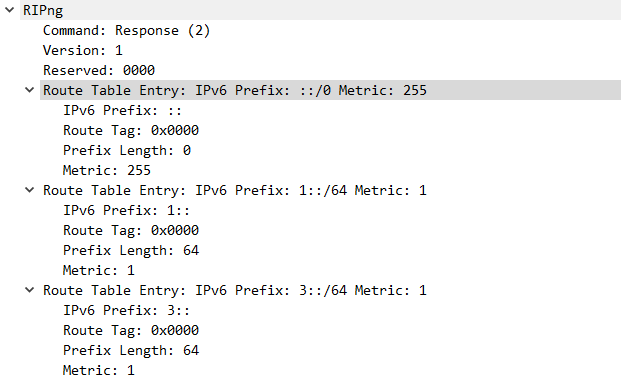

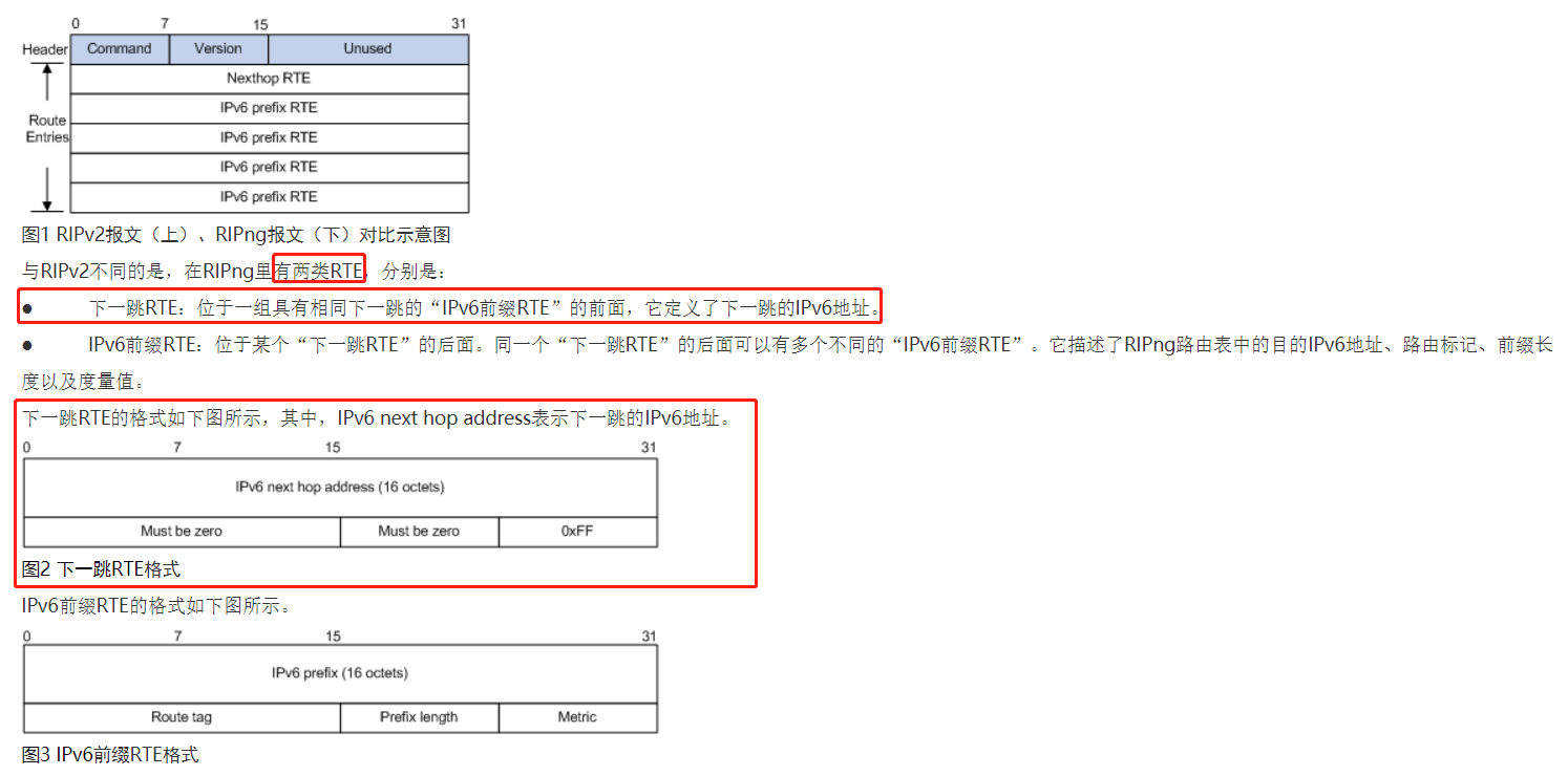

我看rfc2080没有提到有两类rte,这是华三独有的特性嘛。为何报文里下一跳是::/0。

这个确实有下一跳RTE,但是RIPNG的话,更新源地址是FE80开头的链路本地地址,所以会出现第一个::/0的RTE,此时本端收到之后就会根据对方的链路本地地址来做下一跳地址
请教一下response报文下一跳一定是::/0吧,实在想不出下一跳会填其他设备的链路本地地址。

可是华为的没有下一跳RTE,标准rfc也没有提到
久 发表时间:2022-06-22
回复久:
每个厂商不一定和RFC完全一样的,会有小的修改的
