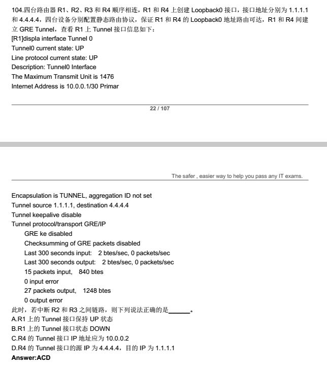

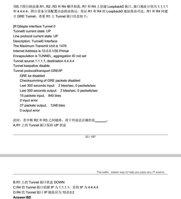

请问一下这两道题目有什么区别,我看不出题目的区别,但是答案却不一样,105题目显示接口均为UP,但是却把B选上了,求告知两道题目区别在哪

区别就是一个是通过静态路由指定loopback接口地址,一个是通过动态路由学习,R2-R3链路中断只影响动态路由学习,这题考点在这

我看到了 gre是根据路由来觉得接口Up down的,中间链路断了,动态路由没有了,但是静态路由还在,有到下一跳的路由,接口就不会down
