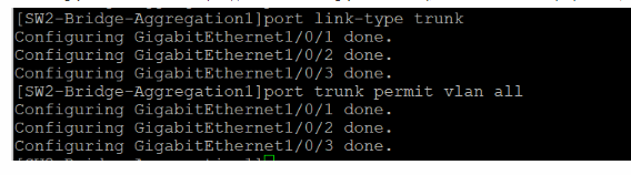

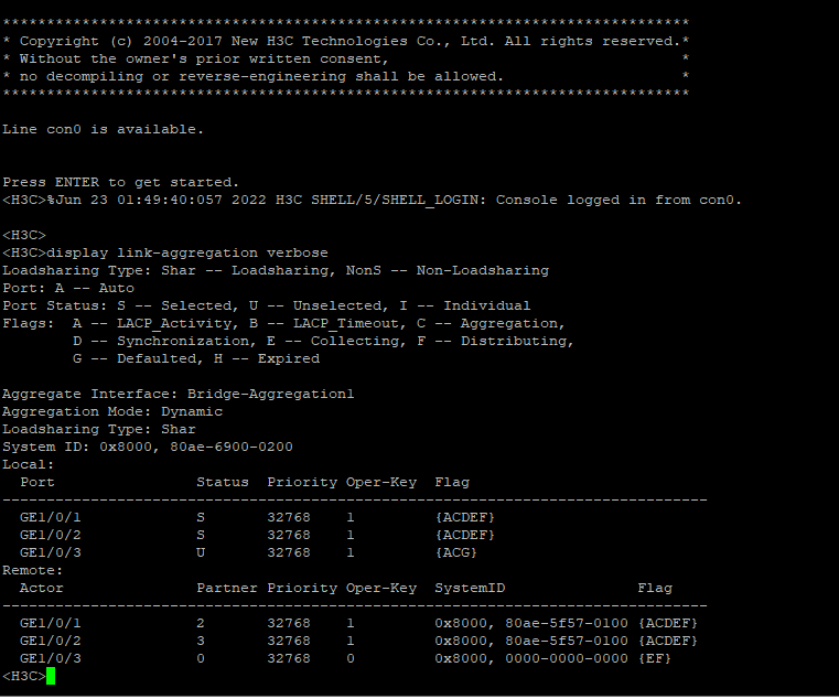

这是我按照教程配置完的 ,第三个端口冗余了? 怎么开启 让三条线路都工作, 我这算配置成功了吗?
这个提示什么意思
trunk 我的理解端口聚合  上面不是已经配置完成了吗 还需要配置TRUNK 吗
下图是教程配置完成了的 SW2不应该也是 port link-type trunk  看教程里面也没配置VLAN 它这个为何这样? SW2的这条命令 是运许VLAN11通过 聚合组1的意思么 不知道我理解的正确不。 新手非常非常新的新手 ,大家别笑。

您好,端口聚合和trunk不是一个概念。端口聚合是把多个物理端口聚合成一个逻辑端口,而trunk是为某个端口配置trunk,允许带对应vlan tag的数据包通过。如果多个物理口(又称为成员端口)被划进一个逻辑端口(聚合口)下面之后,后续就不能单独为成员端口进行相关配置了,需要在聚合口下进行配置,其会把配置自动下发到成员接口下。

明白了 其它端口可单独设置TRUNK 对吧 允许对应VLAN通过 也就是说trunk 是某个端口对应VLAN的锁。和端口聚合没关系 如果聚合组成员 端口1 有VLAN 就不能单独设置trunk 需要在聚合组下配置同时所有聚合组成员共同参与 对吗。
