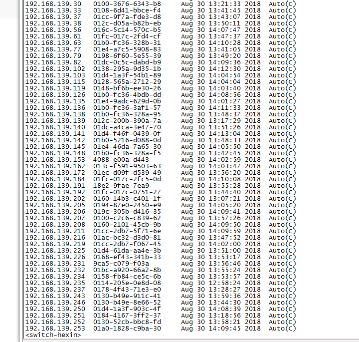

问题是  我配置的地址池是22位的共1022个主机   我设置的地址释放时间是4个小时,可是为什么释放掉的IP 不会被分配给新加入的用户呢,而是从后面没用过的地址分给新加入的用户,现在都到了139.253了  马上就不够用了怎么办,还是分配完美用过的地址之后他在去前面释放掉的ip里去分配给新加入的用户,谢谢

display dhcp server expired命令用来显示租约过期的地址绑定信息。
display dhcp server conflict命令用来显示DHCP的地址冲突信息。
display dhcp server ip-in-use命令用来显示DHCP地址绑定信息。
display dhcp server free-ip命令用来显示DHCP地址池的空闲地址信息,即尚未分配给DHCP客户端的IP地址信息。
诊断里没有display dhcp server confilct(默认探测后会在该表存在一小时)命令输出,从日志信息分析,分配不出去的地址应该都在那里面了。
Display dhcp server conflict的表项可以通过reset dhcp server conflict命令删除,删除后可以观察是否持续增加;如果是持续增加的,那就是地址冲突无疑。
查一下是否网内有其他的dhcp server,或者有地址是通过手工配置的,或者有设备在非法应答arp,导致交换机判断有地址冲突。

display dhcp server confilct 敲完这个命令之后 136网段的里面有50多个地址,其他网段的加起来一共有300多个,为什么会有冲突呢

dhcp server也就是交换机在分地址前会探测该地址是否有人使用,如果有人回应,则放到 confilct 地址池

造成这个原因的是什么呢,是他们为了方便手动填写的然后交换机虽然释放了,但是用户还是在用这个地址

是的,有可能手工配置,另外,地址释放后dhcp server为了保证终端使用的连贯性,也会为该终端保留一下该IP,经过缓存后再释放,新终端上线会优先分配新的地址
