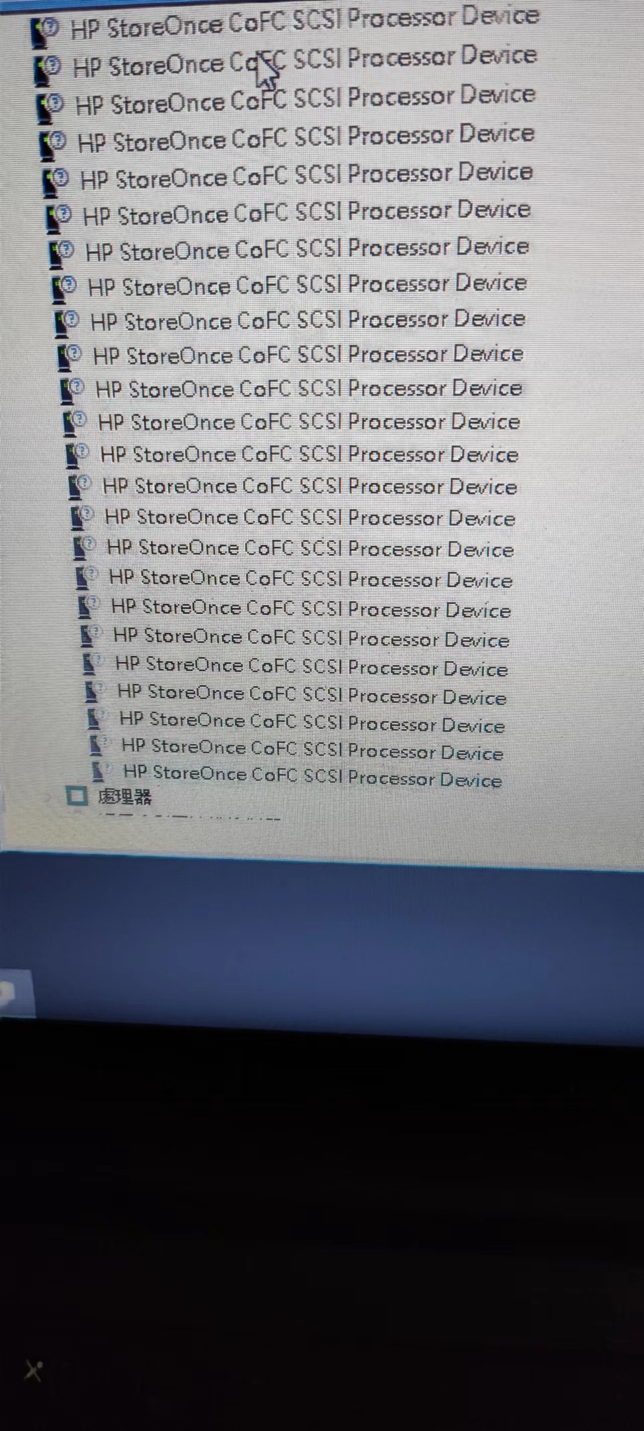

使用storeonce的VTL虚拟了一台MSL给Windows主机,安装驱动后机械臂能正常识别到,但是如图的processor device显示未识别,请问这些是什么设备,需要如何解决未识别问题
粉丝:14人 关注:2人
交换机侧划了port zone,因此主机识别到了catalyst设备。catalyst与虚拟带库无关,忽略即可。如果想不看到,可以在交换机侧用磁带机和机械手的wwpn重新划zone
