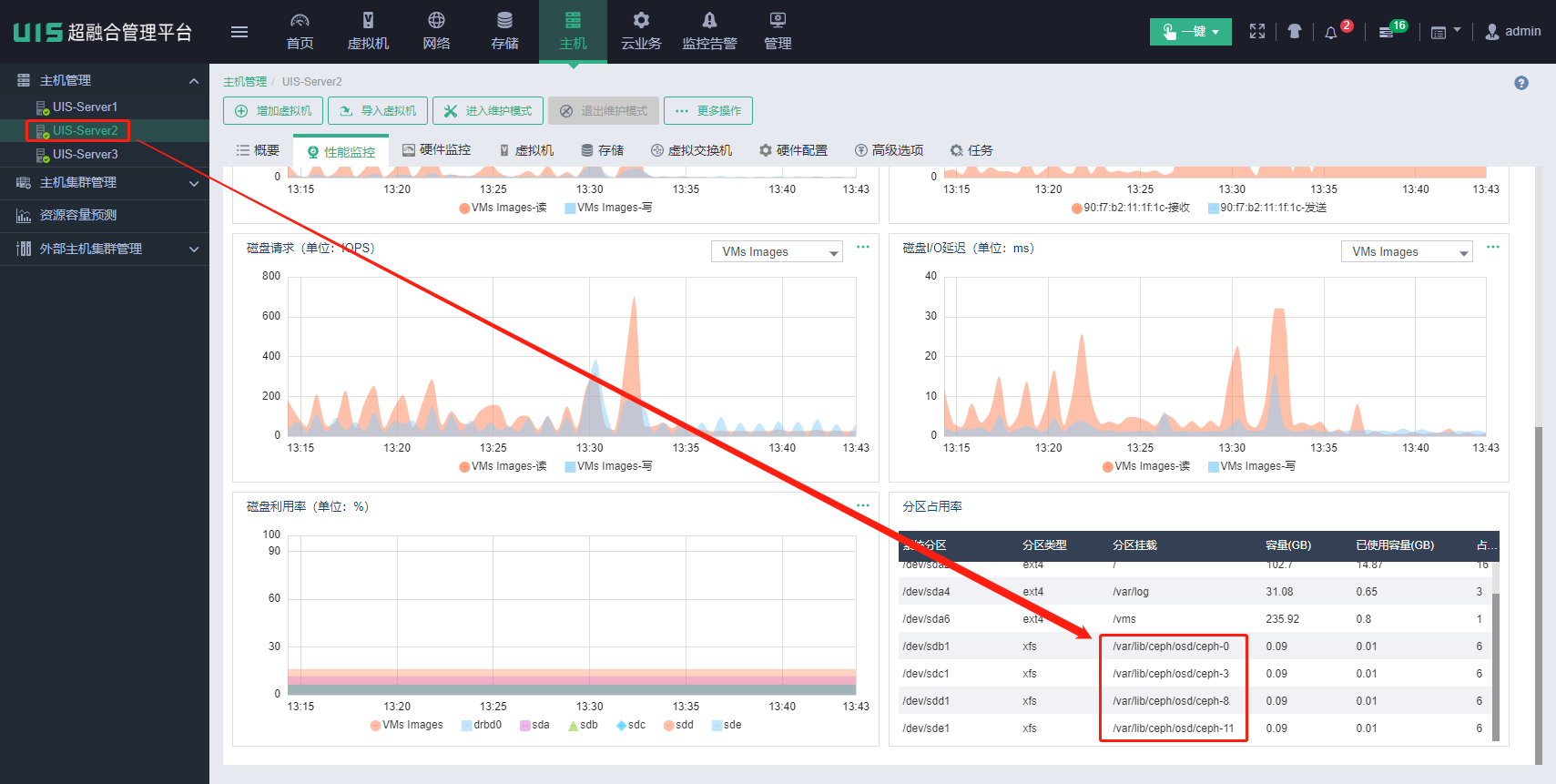

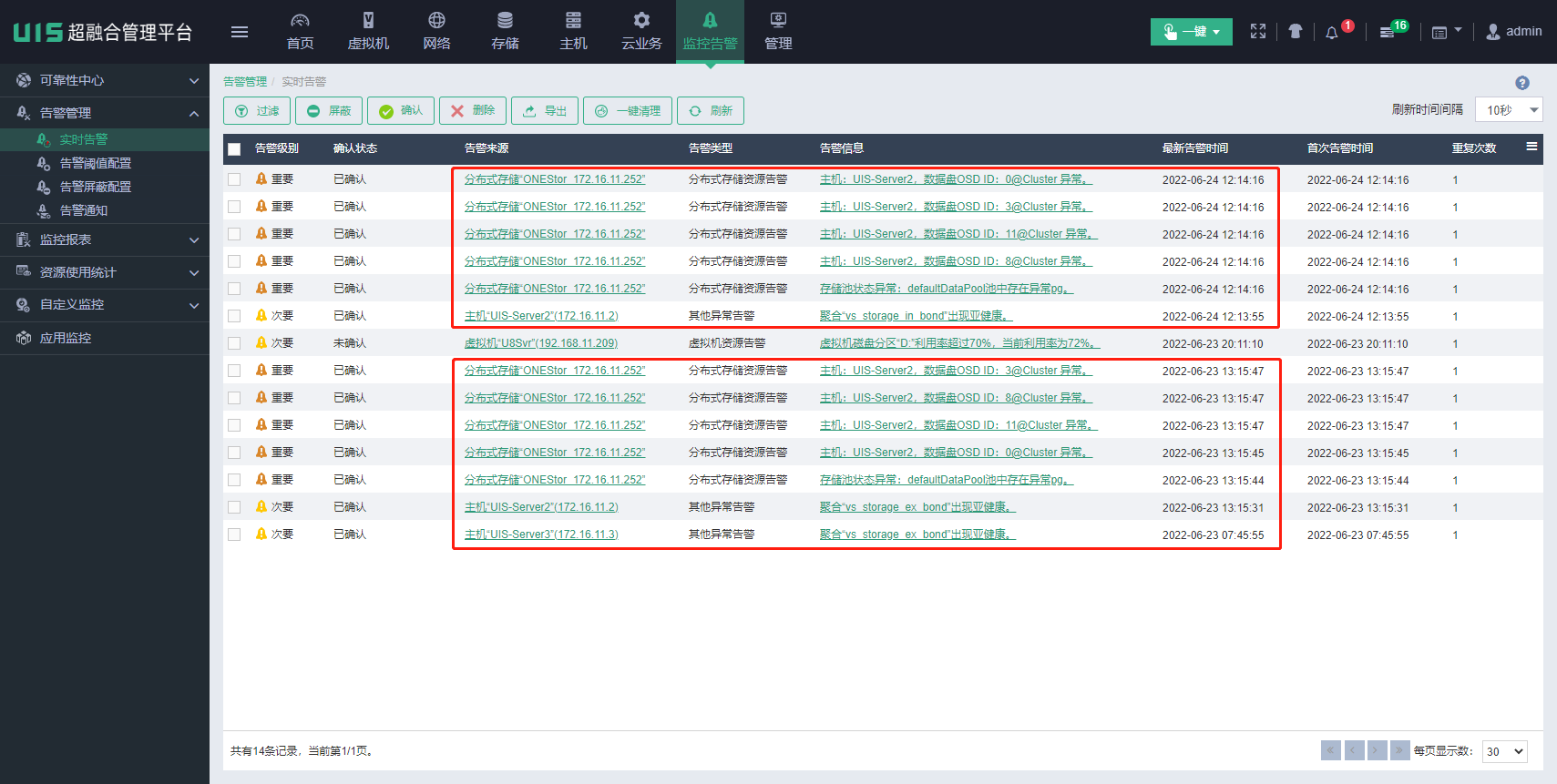

UIS 7.0  三节点超融合部署,每给节点4*10T 数据盘 ,2*480G 系统盘 ,2*480G缓存加速。连续两天报server2的所有数据盘 OSD@Cluster异常。平台虚拟机能正常使用。日前到不了客户现场,客户有报错截图。大神们帮忙看看问题大概在哪里?明后天上门处理用户端问题

查看日志信息,未见明显的OSD等异常信息,根据告警信息在日志中的体现,一个PG unclean后集群又很快自动恢复,判断是存储集群在自动调整每个OSD的PG分布,以尽量保证每个OSD的使用率相近,该调整一般出现在更换硬盘和节点扩容后。
