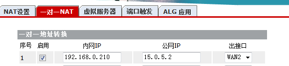

我对路由器做的更改
1.一对一nat地址转换勾选

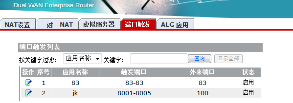

2.增加了8001-8005的端口触发

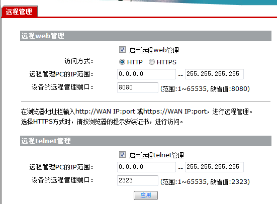

3.设备的远程管理端口上一任管理员填写的是18080,我改成了默认的8080。
4.下图是没有改变过的内容,但是不知道是否和这个虚拟的服务器有关。
不懂路由器,反正这些改变后,upnp服务端口的状态从未生效改成了已生效,使用单位内部的局域网已经可以通过手机查看监控,但是外网仍然不行。

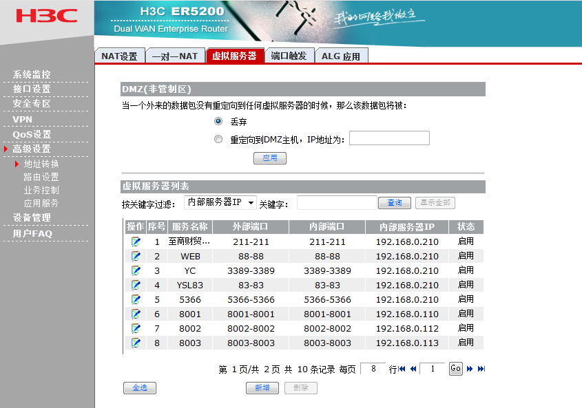

这个功能不用配一对一nat,可以把一对一nat的配置删除。 应该用虚拟服务器这个功能,服务名称随便写,外部端口自己定义,可以写8001,内部端口写实际服务器(也就是录像机)端口8001,内部服务器IP就写录像机的IP192.168.0.110。其余四台录像机也这么写,最后一共是5条虚拟服务器列表。跟其他配置关系不太大,如果用不到其他都可以删掉。

虚拟服务器上添加了五个端口,服务名称8001 外部端口 8001-8001,内部端口8001-8001,内部服务器ip192.168.0.110.启用之后,手机海康威视客户端填写ip/domain外网IP 端口8002,且手机使用单位WiFi可以查看监控。在虚拟服务器增加之前,填写外网ip不能查看,只有填写内网才能查看。现在是内网外网都可以,但是还是只能连接单位WiFi才行,换成流量或者离开局域网就不可以了。还有哪里不对吗?麻烦大神了,还望再为我解惑,谢谢谢谢啦!

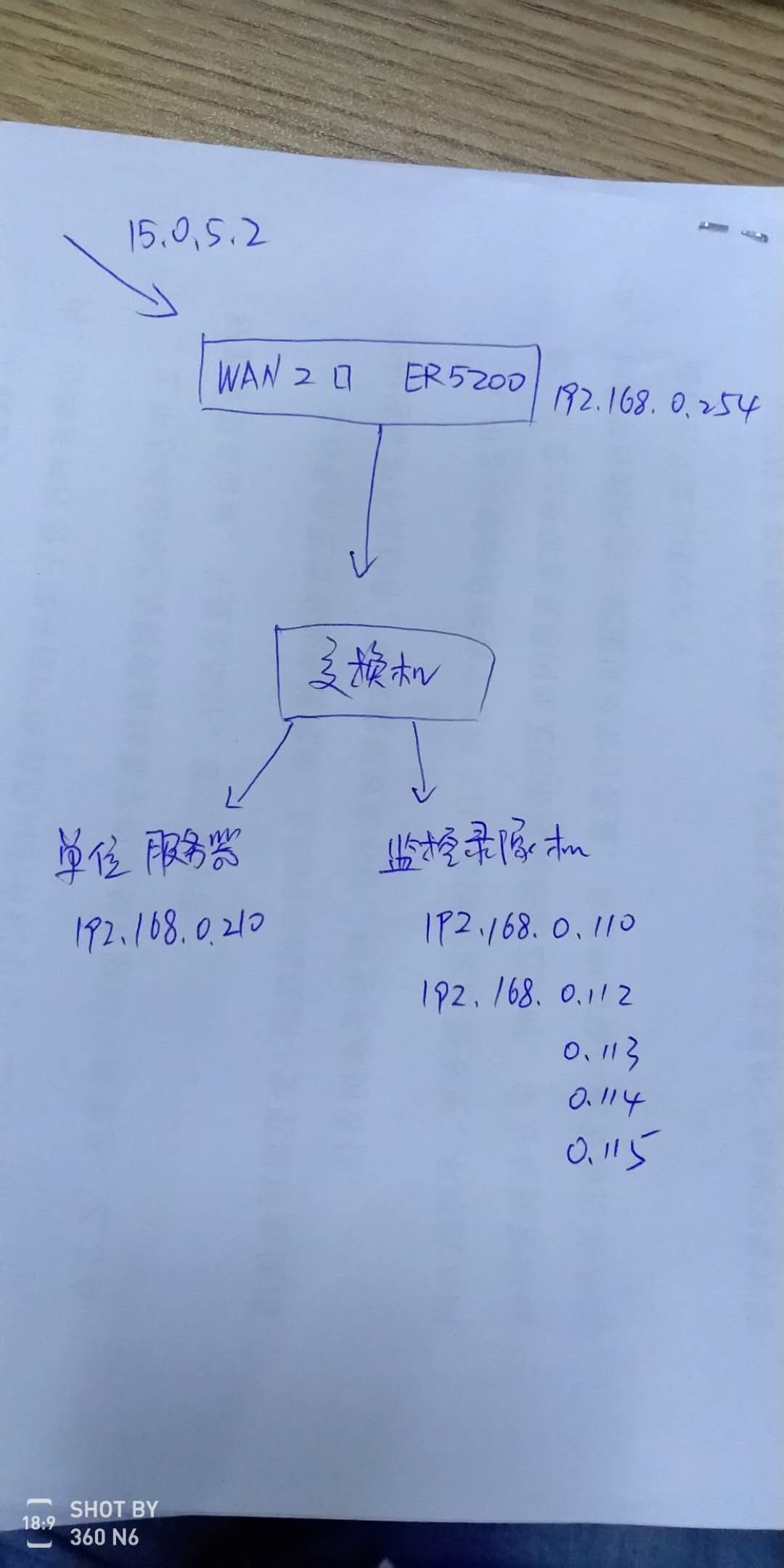

是这样,我看上面这个nat配置里面,公网地址是15.0.5.2,这个地址应该不是真正意义的公网地址,而是上面某个局域网设备分配的内网地址,再向外应该还有一层nat。这样的话,外网的PC或者手机访问15.0.5.2是不通的,这个还没到ER外网口的nat这一步呢。可以在外网ping一下15.0.5.2这个地址看看通不通,不通的话得先搞定ip互通这个问题
Guohao 发表时间:2018-09-04
15.0.5.2能ping的通,这个地址就是运营商给我的,我在路由器的wan2口就是填写的这个地址,上网倒是可以上,你的意思是这还不算是外网地址?我应该再问运营商要个更上一层的?
qinqin 发表时间:2018-09-05
外网ping不通,刚才是用内网ping的,刚反应过来
看来这就是运营商局域网内的地址了吧?
我刚联系了运营商,的确他给我的不是外网地址。我先和他沟通解决,谢谢你啊亲
嗯好,先看看这个外面的地址是多少,然后再看下
Guohao 发表时间:2018-09-06
给我地址了,我在wan1口加上了外网,wan2使用15.0.5.2,马上倒好了,哈哈,谢谢你啦,你真棒

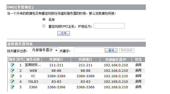

这是我在虚拟服务器新加的端口

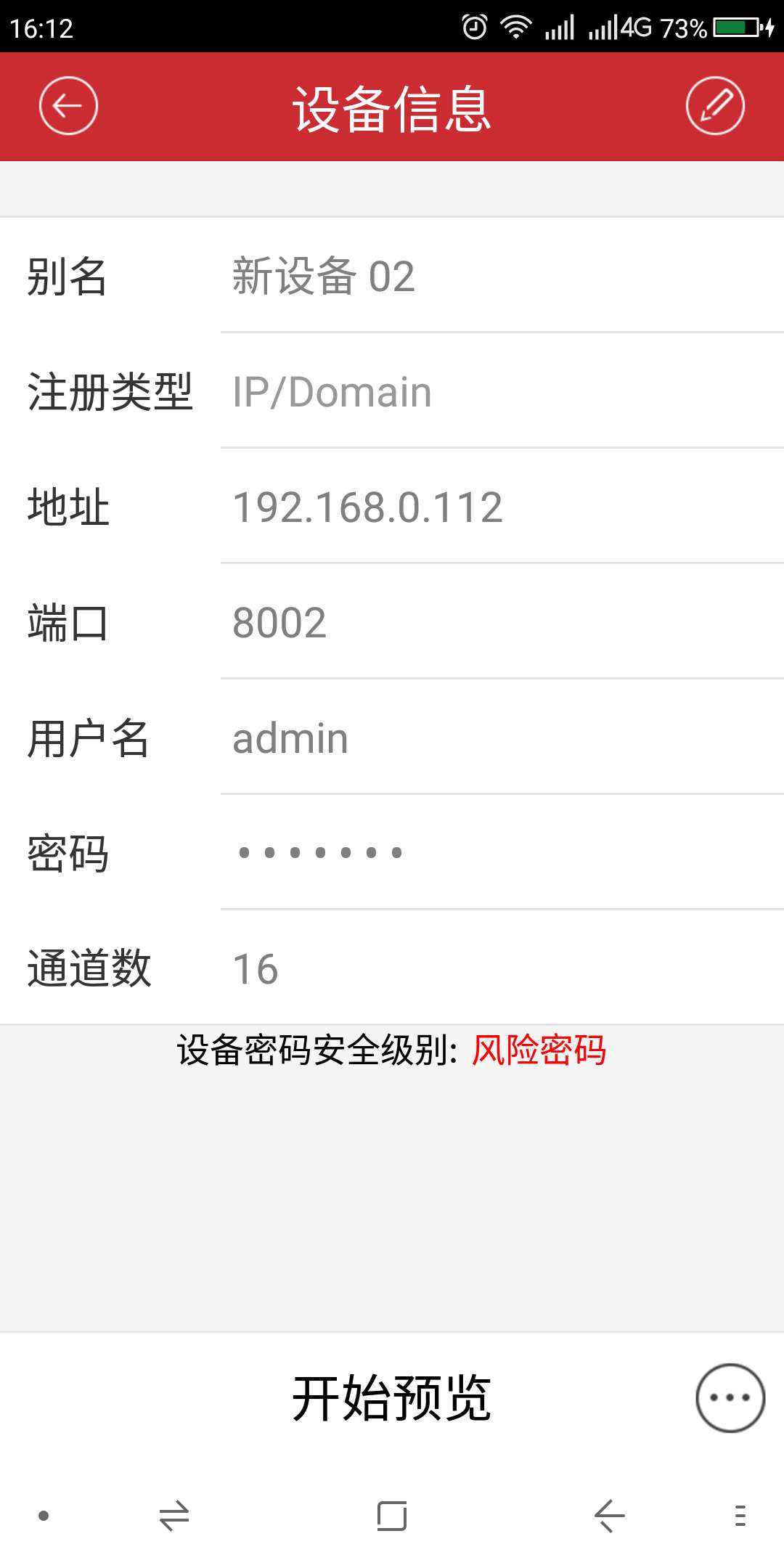

这是手机上的设置,最初只能连接局域网内WiFi,并且填写录像机内部ip才能在手机查看。现在是连接局域网内WiFi,填写外部ip也可以查看,但最终仍然是只能连接局域网内的WiFi才可以。离开局域网就都不能看了
