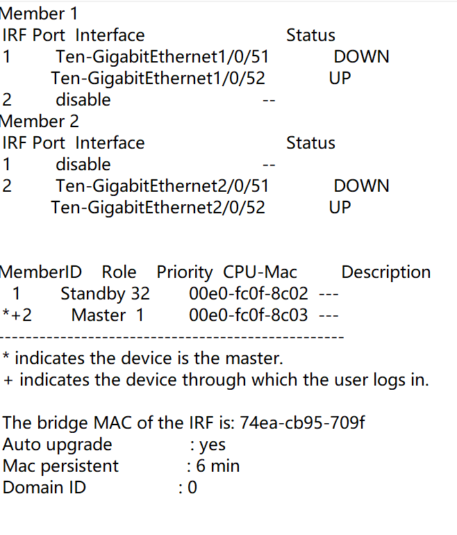

请问这个状态irf是不是有问题 ,有irf接口down,但两台交换机并没有出现问题
佚名 九段
粉丝:25人 关注:0人
两个链路做堆叠,但是只down了一个链路,还有一个链路能跑,检查下down的那个接口的收发光是否正常,及时更换
接口都在端口组里 可以直接加哈 蟹蟹
junjia 发表时间:2022-06-28 更多>>
去现场看确实之用一条链路做的irf ,这种情况在有业务的情况下可以再添加另一条链路吗
回复junjia:
可以,将端口加入堆叠端口组里,然后插线就可以了
佚名 发表时间:2022-06-28
如果是你这1/0/51没插线的话,直接插线就行
佚名 发表时间:2022-06-28
irf-port 1/1 port group interface Ten-GigabitEthernet1/0/51 port group interface Ten-GigabitEthernet1/0/52 # irf-port 2/2 port group interface Ten-GigabitEthernet2/0/51 port group interface Ten-GigabitEthernet2/0/52
接口都在端口组里 可以直接加哈 蟹蟹
粉丝:114人 关注:1人
聚合口down 检查下这两个接口的光衰以及是否在一个irf-port 内部。
那是因为你2个堆叠线,可能坏了一个,两个都坏了会出问题,坏了一个没影响,但是也要检修
