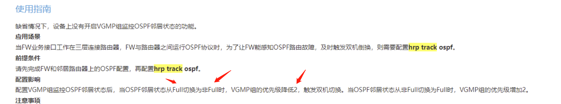

RBM组网,对上对下跑OSPF,日字型组网,防火墙在中间;RMB无法监控(track)路由协议邻居状态吗?,我这边是部署主备模式,当接口UP,对端路由器接口下的IP被我删除后,接口依旧UP,ospf经过40秒后邻居端口,但是主备依旧没用切换,咱们华三双机热备是不能监控OSPF邻居状态?

如果对上ospf,对下vrrp,我这边是部署主备模式,当接口UP,对端路由器接口下的IP被我删除后,接口依旧UP,ospf经过40秒后邻居端口,但是主备依旧没用切换;vrrp也不会切换,会出现流量黑洞,只能通过NQA监控下一跳;华三的RBM有没有方式监控ospf邻居状态

rbm状态运行状态依旧没用改变,因为没用track ospf邻居状态的这项功能;

我这边用的是NQA探测下一跳在绑定track 在被RMB调用这种办法来实现的切换;单纯接口不down对端ip被删除,ospf邻居端口是不进行主备切换的

我想问的就是有没有类似华为 监控ospf邻居状态的命令
