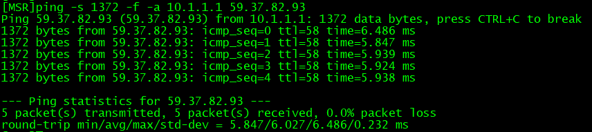

ping -s -f ping成功的字节数1372是不是就是MTU的值,需要加IP头20字节和TCP头32字节吗
粉丝:48人 关注:26人
-S是指icmp报文的payload字段,不包含ICMP头部以及IP头部

我测试拨号口ping出去,1472能ping通,那MTU值是1500?常规pppoe的MTU值不是要减少8,1492吗
菜水鱼 发表时间:2022-06-29

dialer 口的MTU是1492,是指除了PPPOE头部之外的PPPOE的载和字段,包含IP头部和ICMP头部,分别是20字节和8字节,所以你的1492字节-20-8就是1464字节,也就是你的ping -s所能携带的最大的字节数,你ping 1472能通是不是没有带-f
山东郑凯 发表时间:2022-06-30
带了-f,所以我还是没搞清楚,强制不分片情况下ping -s 1472 -f 能ping通,那1472+20+8=1500,那拨号口的MTU不就是1500了?TCP mss=1472?
菜水鱼 发表时间:2022-06-30
回复菜水鱼:
对 ,这么说的话dialer口的MTU就是1500了,这个dialer接口的MTU是根据你绑定的物理接口的MTU计算得来的,可能设备不一样,计算方式不一样吧

-f:指的是不分片。
-s:指的是数据部分的长度。
假设ping -s 1472,那MTU=1472+8(ICMP首部)+20(IP首部)=1500
会有影响,Dialer建议配置1492

如果我在interface Dialer口设置了MTU值,用这个命令测试,会受到Dialer口的mtu值影响吗
菜水鱼 发表时间:2022-06-29
会有影响,Dialer建议配置1492
江山青 发表时间:2022-06-30
