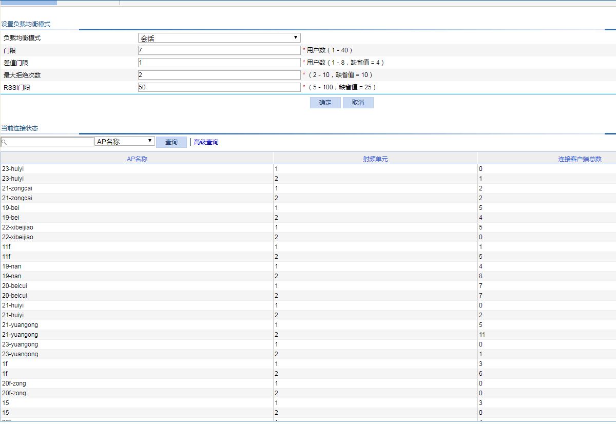

如下图
设成门限是7,为什么下面的客户端连接数有超过7+1的,到10的,如图,我那块有问题吗?
设备是WAC360,AP WAP722

因为2.4G 和5G 都被加入到一个负载均衡组,而现场的终端因为终端自身原因只有单频或者更加愿意连接2.4G 这样就会导致分布不合理;
我个人的经验建议是 5G开启负载均衡,2.4G radio不纳入负载均衡管理,理由是只有流量大才会有负载均衡的必要,2.4G本身流量不会特别大,并且终端因素无法保证2.4G和5G能同时负载。

这不是不生效 是因为2.4G和5G加入混合负载均衡了;你吧5.8G单独放在一个负载均衡组。2.4G放在一个负载均衡组,或者2.4G不做负载均衡

我的疑问是为什么设置不生效,而不是分布不均匀,烦请帮忙,谢谢

你的启动门限为7 在AP终端数量7之前不会发生负载均衡,并且2.4G的混合接入环境更加导致了问题看起来不生效的情况。另外你要检查你的配置是否正确

再请教在IE里面配置,除了设个组,在上图的界面配置一下,还有其它的地方要注意吗?

我确认我作的正确,并且请代理的人员看了,但仍然是这样,不生效,不知道为什么,求教
