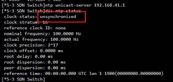

HUAWEI CE6870-48S6CQ-EI uptime Patch Version: V200R002SPH012 CE6870-48S6CQ-EI(Master)
时间同步失败,其他交换机都没有问题。排除ntp服务器和网络问题了。

建议您联系华为400[坏笑]
粉丝:114人 关注:1人
ntp 服务全局开启了吗
指定ntp报文源地址了吗
该设备与ntp服务器能否正常通信。
