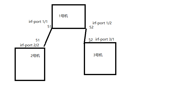

请问这样可以实现三台交换机做堆叠吗
粉丝:3人 关注:10人
不行,域要一组才行
不好意思,修改了图片的内容。

可以的,确保设备硬件版本、软件版本一致,建议您在2号机---3号机之间加上一组irf线缆,组成环形堆叠,增加可靠性
配置相同的irf domain参数,设备默认全部为0,建议进行修改
irf-port设备编号如图就可以
