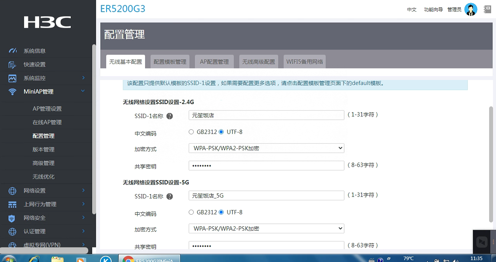

ER路由器无线SSID合并
2022-06-30提问
  • 1收藏,2190浏览
如图所示,路由器使用的是ER系列,管理无线AP,2.4G和5G的ssid如何合并,没有找到相关选项
粉丝:114人 关注:1人
不支持合并,如果需要。可以将两个SSID 名称配置成一样,让终端自己选择。
粉丝:105人 关注:1人
使用不同的模板,模板的ssid配置成一样的
