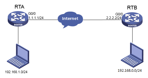

Router A使用ERG3路由器,Router B使用MER路由器,在两者之间建立一个安全隧道,对客户分支机构A所在的子网(192.168.1.0/24)与客户分支机构B所在的子网(192.168.0.0/24)之间的数据流进行安全保护,实现两端子网终端通过IPsec VPN 隧道进行互访。
2 组网图

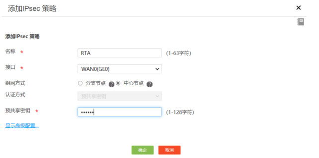

3.2.1  配置Router A

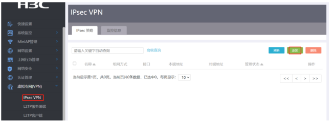

单击【虚拟专网】--【IPsec VPN】--【IPsec策略】, 点击【添加】

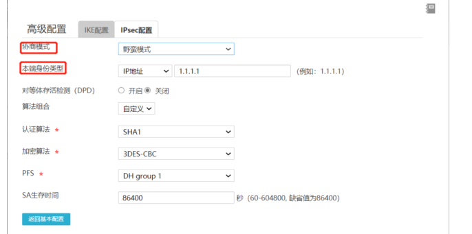

#选择点到多点,预共享秘钥保证两端一致。

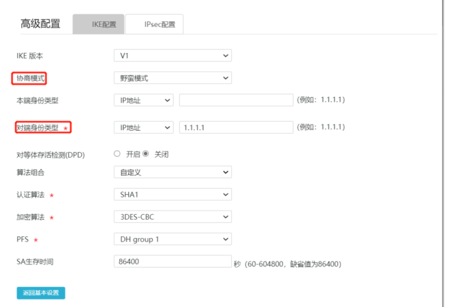

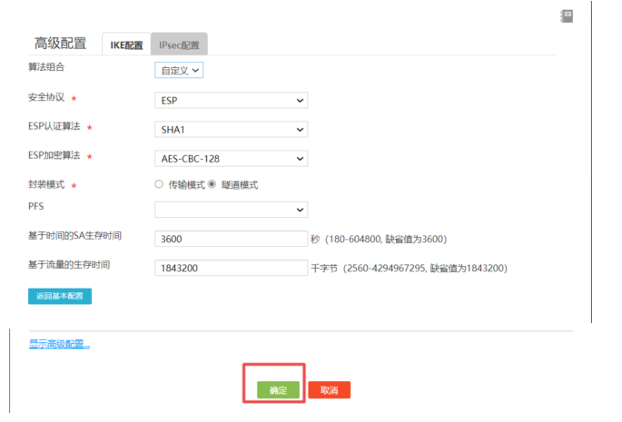

#配置IKE,协商模式选择野蛮模式,本端地址为1.1.1.1,认证算法,加密算法,PFS分别选择SHA1,3DES-CBC,DH1,保证两端的算法一致。

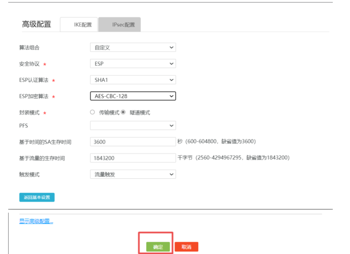

#配置IPsec,安全协议选择ESP,认证算法选择SHA1,加密算法选择AES-CBC-128,并保证两端算法一致。

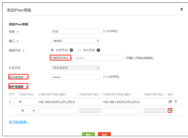

#单击【虚拟专网】--【IPsec VPN】--【IPsec策略】,点击【添加】
#选择分支节点,对端网关地址填写对端公网地址,预共享秘钥保证两端一致,添加两端的保护流,本端受保护网段192.168.0.0/24,对端受保护网段192.168.1.0/24。
#配置IKE,协商模式选择野蛮模式,对端地址为1.1.1.1,认证算法,加密算法,PFS分别选择SHA1,3DES-CBC,DH1,保证两端的算法一致。

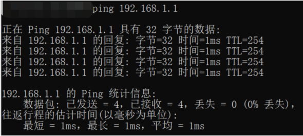

3.4  验证配置结果
#在RTA下面的终端ping RTB对端内网电脑的地址

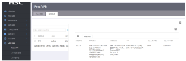

#查看总部IPSec VPN的监控信息
