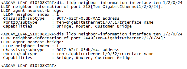

access自动化上线,上线后发现存在以下问题:
1、leaf上可以通过LLDP发现access的两个接口,但控制器无法自动创建聚合
2、尝试手动将leaf上的两个接口添加到聚合组里,每隔一段时间控制启就会重新将成员接口的配置覆盖掉,从而导致leaf侧聚合失败,即使在DR上将这两个下联口从leaf下联口中删掉,过一会后,控制器仍会再次下发下联口配置。
在这种情况下点击leaf下行口发现1/2/0/24和2/2/0/24只会有一个接口成功下发PVID,例如2/2/0/24显示下发进度为100%,则1/2/0/24就会显示下发失败,而这时如果点击1/2/0/24重新划分VLAN,则会发现2/2/0/24接口的下发配置进度变为0
3、leaf下联口自动下发的配置发现唯独少了service-instance 4094导致access无法获取到4094的地址
DR控制器版本DR2000 ADCAM 7.3 (E0508P03
两台S10508X做堆叠组成leaf,直接下联access S5130S-52S-HI
access使用1/0/51和1/0/52两个万兆做上行分别接入到两台10508X上,例如1/2/0/24和2/2/0/24
