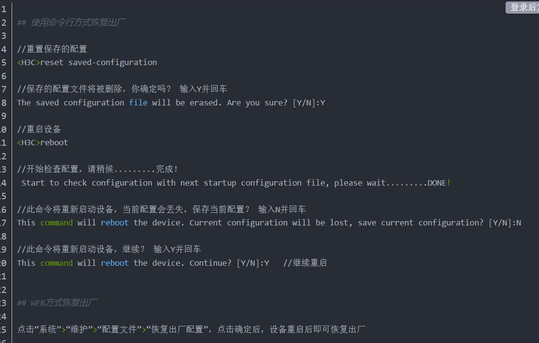

AK115去年下架后一直放仓库里,这几天新项目要用到。原来的IP和账号密码都记得,但是使用goole,firefox等各种浏览器均无法打开管理界面,提示如下:
此网站无法提供安全连接
使用了不受支持的协议。
ERR_SSL_VERSION_OR_CIPHER_MISMATCH
网上搜了各种解决方案,均无效。 尝试使用consle口连接,输入账号密码时又提示:
Failed to login because the idle timer expired
这种情况是不是只有恢复出厂默认设置才能解决?  (consle,ssh,web均设有密码)
默认的管理IP 192.168.0.1 以及当时设置的公网IP,用PC设置同一网段IP后,都可以ping通
6 个回答

可以重启进入ctrl+b界面选择跳过console口密码进入
换个老点的浏览器就行了
您好,这种设置password-con了
回复出厂后,升级版本就可使用浏览器登陆了
换浏览器试试,安全提示点击继续。
V7在 BOOTWARE MENU中可以跳过console口密码启动:进入设备后修改密码

选择8回车,再选择0回车
