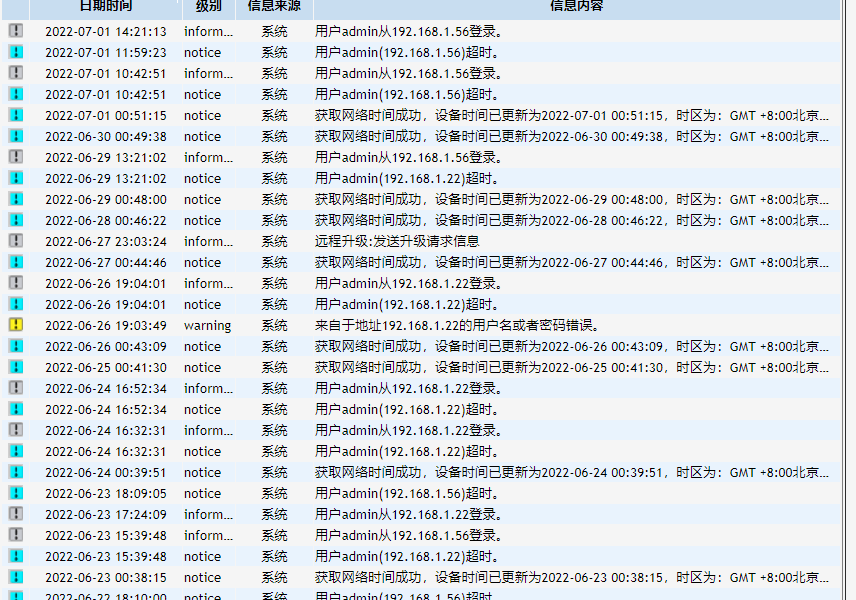

每天00:30分左右都会更新连接时间。是不是代表这个时间前后网络断线过了。为什么每天都会更新时间?

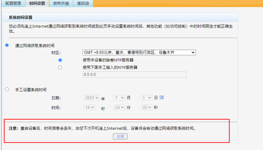

您好,手动设置时间,关闭网络时间就可以了

当然不是,你这个配置是的NTP,NTP本来就是定期像互联网更新时间

谢谢你们的回复,如果设置手动设置时间后,在提示重连更新时间,代表断网一次是吗?然后网络断线,为什么日志里看不出信息。
