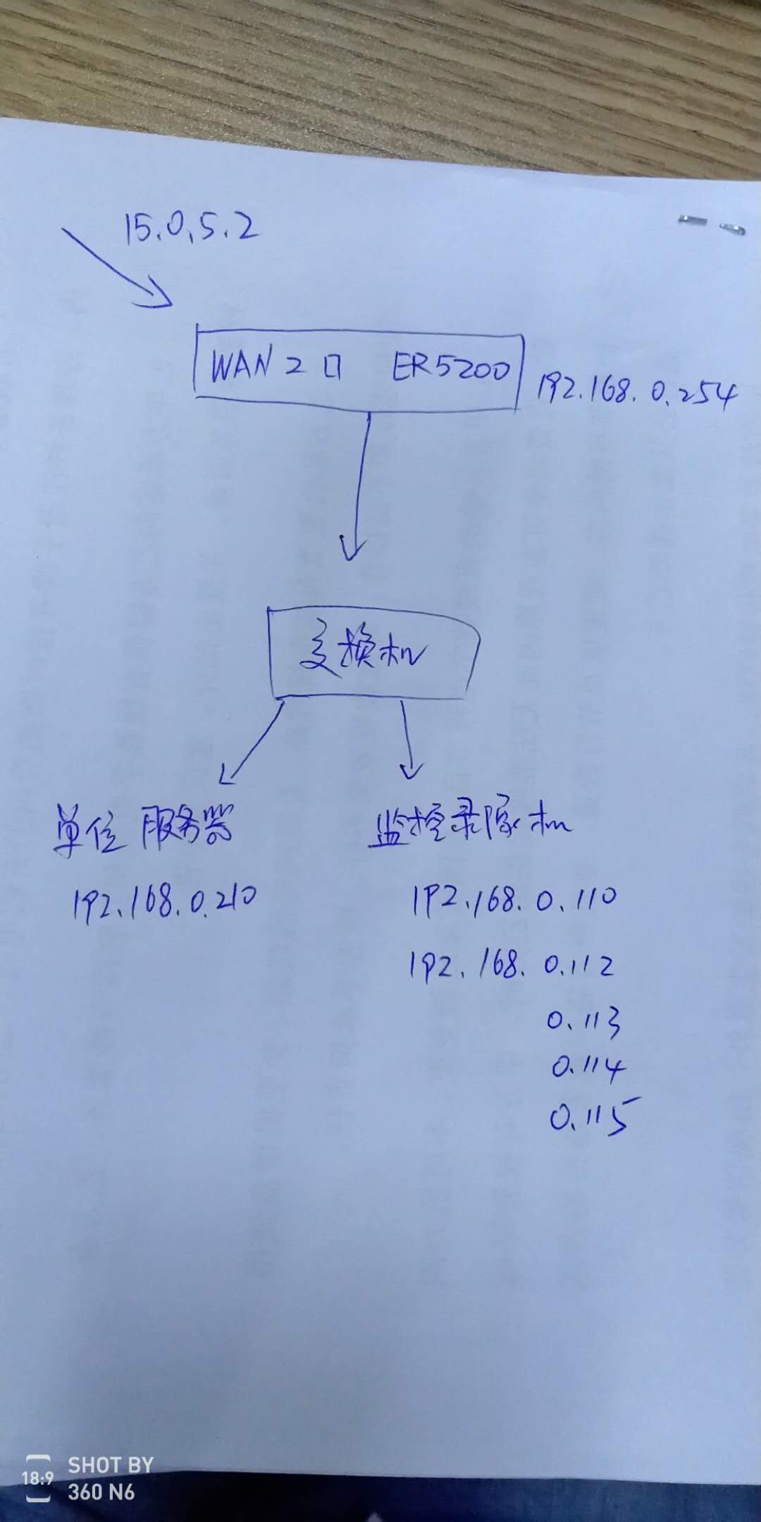

监控录像机上没有做过任何改动。五台监控录像机,端口分别是8001 8002 8003 8004 8005,ip地址分别是192.168.0.110  112 113  114  115
有一台新换的服务器(内部Ip192.168.0.210)供内部管理系统使用,不知道和监控是否有关系,新旧服务器的更替记不得是在外网不能查看监控的前后了。

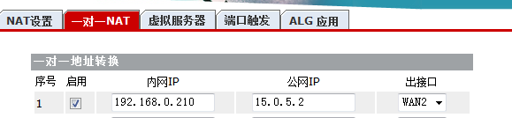

我对路由器做的更改
1.一对一nat地址转换勾选

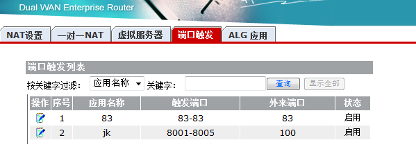

2.增加了8001-8005的端口触发

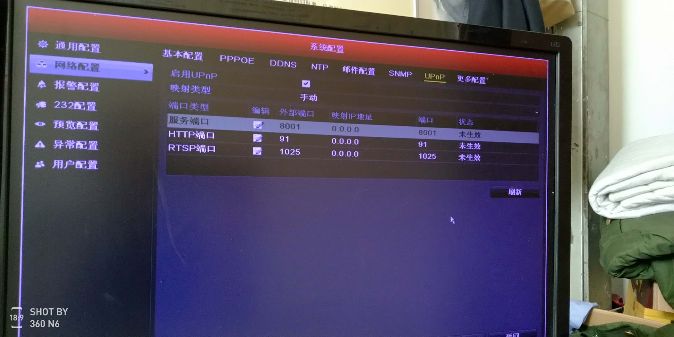

不懂路由器,反正这些改变后,upnp服务端口的状态从未生效改成了已生效,使用单位内部的局域网已经可以通过手机查看监控,但是外网仍然不行。

使用查看视频是直接查看的服务器视频还是监控录像机的视频呢?nat配置的话,如果是使用外网地址访问内网服务器这样的作法,建议是配置虚拟服务器,将内网服务器地址和外网地址进行映射。
那应该在“高级转换-地址转换”这里选择“虚拟服务器”,添加虚拟服务器地址为192.168.0.112

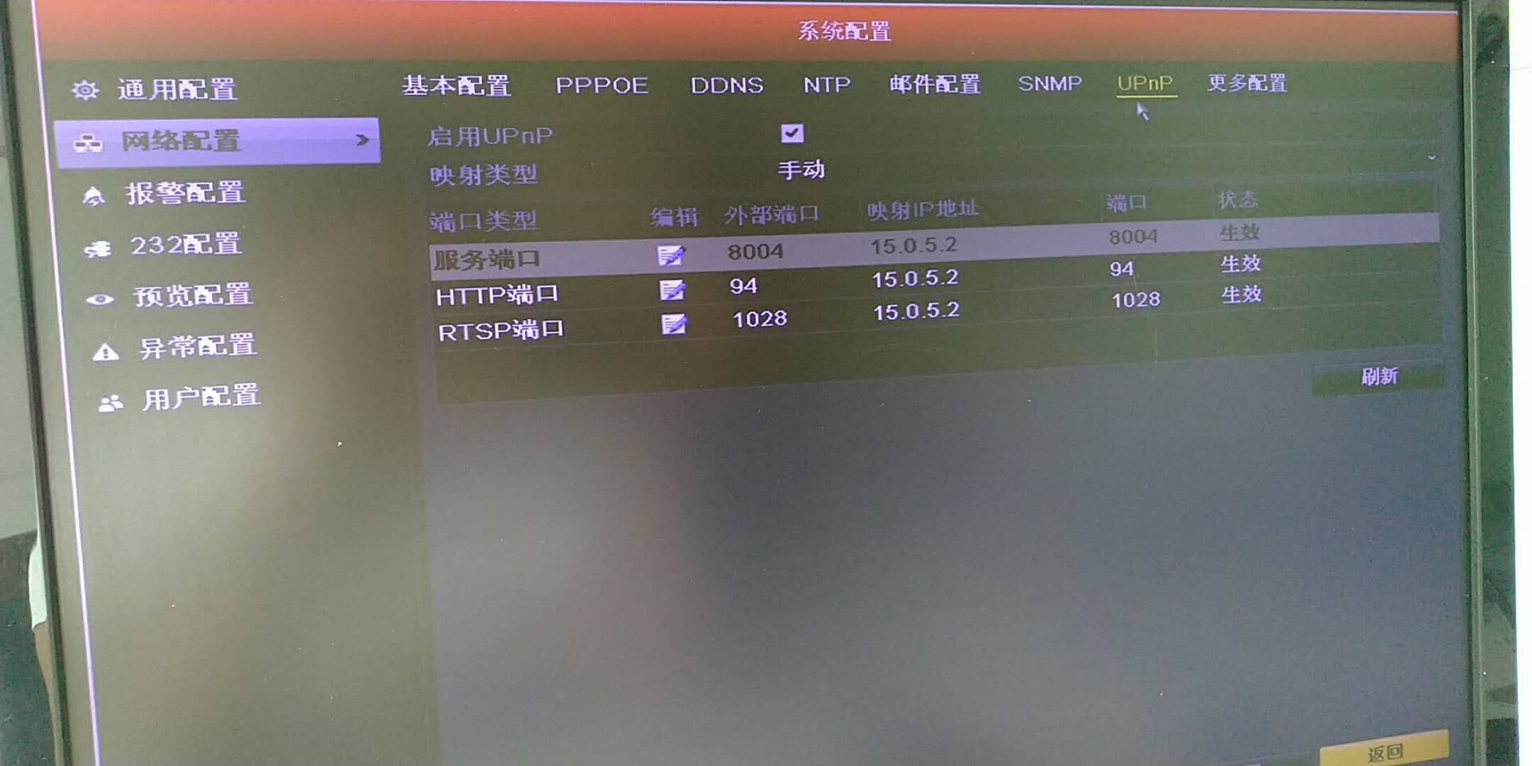

上面监控的那个图有一个没有传上去,显示我的映射已生效。是不是就不是映射的问题了

qinqin 知了小白
这是监控上现在的端口状态
