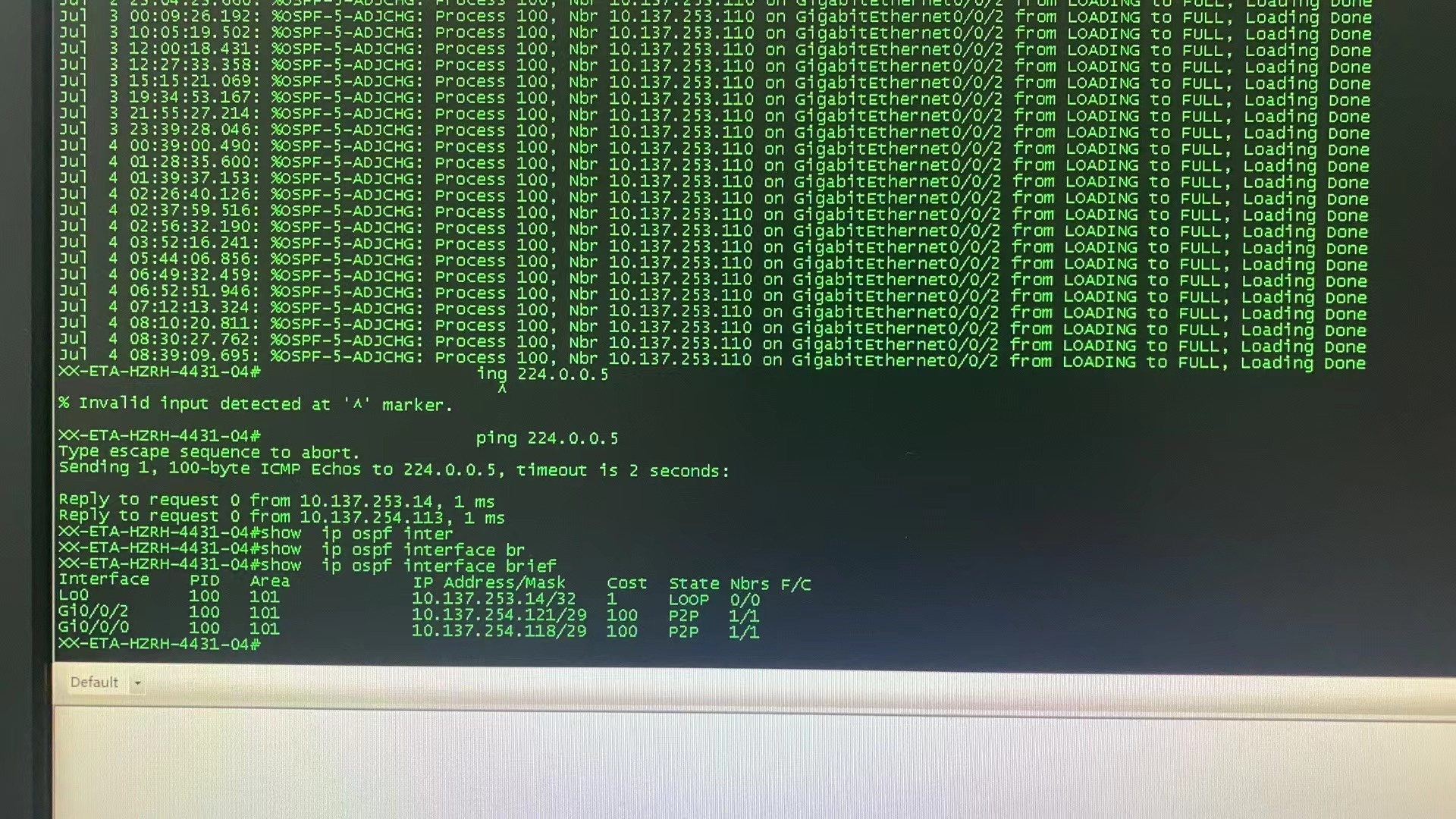

两台S6800通过evi2.0互联,两台分别下挂的思科设备通过ospf互联,ospf出现闪断,组播址址Ping不通。
你截图不是loading full了吗

loading to full是邻居建立完成,且交换完成LSDB,你看下前面时间,不定期会来一次,看看是否有大流量冲击

出现闪断,2到3秒时间

监控过带宽吗

loading to full不是断了么,一直loading to full

您好,OSPF邻居不稳定,以下是排查要点,请参考:
1、检查两端ospf的hello计时器阈值是否一致。
2、检查两端物理链路是否正常。
3、检查两端的MTU是否一致。
4、检查网络中是否有可能存在互联IP地址冲突或router-id冲突。
5、看下两端设备的软件版本是否最新,可考虑升级到最新。

组播好像不给单播回包吧!?ping不通
