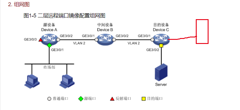

遇到一个问题,如图,如果再加一个目的镜像端口就会提示Mirroring group 3 already has a monitor port.求解,感谢!文档链接是https://www.h3c.com/cn/d_201505/868966_30005_0.htm#_Toc419108946
您好,使用远程vlan进行规避
二层远程端口镜像典型配置举例(非固定反射端口方式)
4.1  组网需求
如图3所示,某公司内部各部门通过二层网络连接到核心设备Device A,各部门使用不同网段的IP地址,其中研发部使用10.1.1.0/24网段,市场部使用12.1.1.0/24网段。现要求通过配置二层远程端口镜像功能,使用数据监测设备对研发部发送的报文进行监控。
图3 二层远程端口镜像组网图
4.2  配置思路
·     为确保源设备与目的设备之间的镜像报文可以二层转发,中间设备连接到源设备和目的设备方向的端口上需允许远程镜像VLAN通过。
·     建议用户先配目的设备,再配中间设备,最后配源设备,以保证镜像流量的正常转发。
