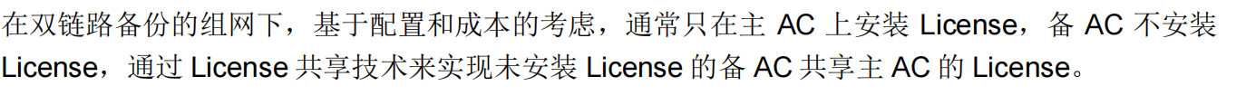

AP license共享简介
在N+1冷备份和双链路备份的组网下,每台AC会各自安装本地License供AP上线使用,当某台AC出现故障后,AP会切换到备份AC上线,但是备份AC上的License个数可能会出现不足的情况导致AP无法上线,通过AP license共享可以使AC之间的License互相同步,在AC出现故障后License也可以在备AC上继续使用,避免了由于License不足导致AP无法上线的情况出现。
