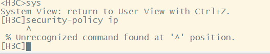

security-policy ip 命令报错,请教正确命令

什么型号,实现什么功能,不同版本略有差异
这是老版本,参考这个文档: https://wenku.baidu.com/view/bb6f291b7e21af45b307a89e.html?fr=income2-doc-search

F00-S-G2

这个时候V7 FW吗,看一下对应型号的配置手册
是V7的

您好,升级下版本试试
<Sysname> system-view
[Sysname] security-policy ip
[Sysname-security-policy-ip] accelerate enhanced enable
报错啊

dis version看下具体型号版本是多少,老的版本可能不支持这么配置的。
如果是V7的平台,可考虑升级版本到最新看下。
