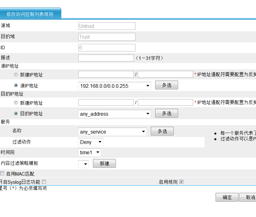

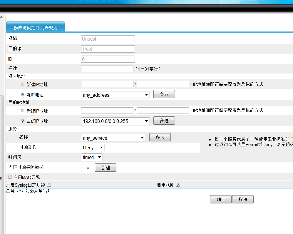

U200设置后,还是无法停止某段时间内电脑访问互联网。是不是版本太低的原因??求哪位大侠留个qq帮忙给看看。
您好,源地址和目的地址写反了
源地址应该为192.168.0.0/0.0.0.255
目的地址为any_address
那就升级下版本
听见你说达不溜 发表时间:2022-07-05 更多>>
我改了1下。结果还是能访问网址?不知道哪里还需要修改
zhiliao_IzYADt 发表时间:2022-07-05
那就升级下版本
1、设备时间需要同步互联网时间
2、源地址目的地址反过来
你看下再安全域策略里面有没有调用这个ACL的地方
叫我靓仔 发表时间:2022-07-06 更多>>
2改了吗
叫我靓仔 发表时间:2022-07-05
都改了还没有用
zhiliao_IzYADt 发表时间:2022-07-06
zhiliao_IzYADt 知了小白
修改了还是可以访问地址
