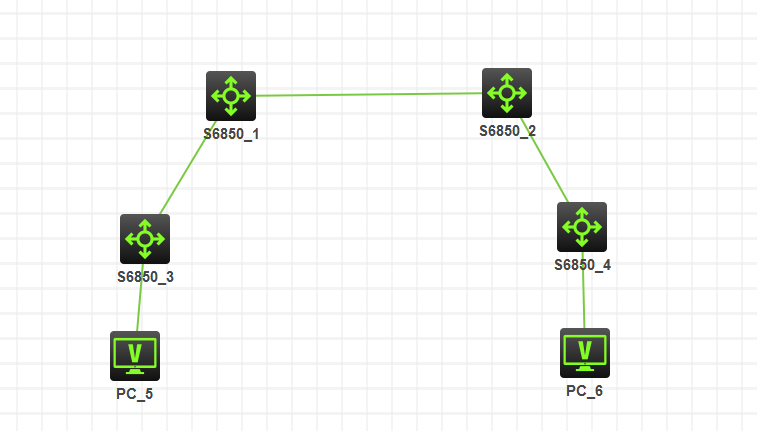

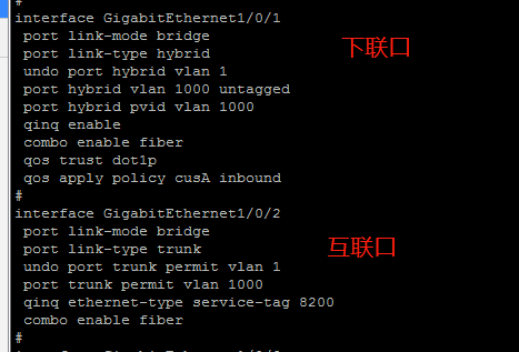

模拟器S6850_1和S6850_2启用qinq,最基础的配置
两台设备接口配置一致。

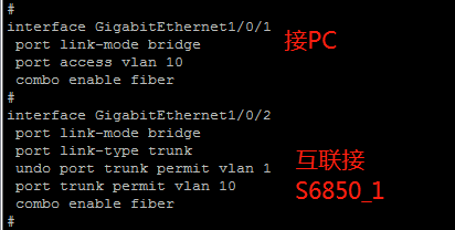

下面两个3和4交换机只是配置了透传vlan 10
这么简单拓扑和配置,PC1和PC2互ping不通,在S6850_1的下联口抓包,发现可以转到带vlan10 的arp报文,但是上联口抓不到任何qinq二次封装的报文,尝试用qos策略做也不通。请教下是什么问题?模拟器的问题还是我配置问题(按照手册配置的)
您好,模拟器对qinq有限制
只能配置,部分功能不能生效
