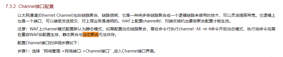

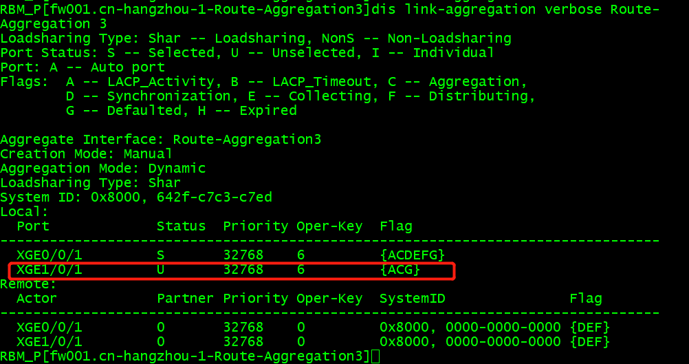

华三W2040-G2和防火墙M9010对接一个三层聚合口,防火墙采用的是动态模式,不论WAF是默认静态还是按照官方文档改为动态,两个物理端口仅有一个是选中状态,求解,尝试在防火墙对两个物理接口执行如下命令:debugging link-aggregation lacp packet receive/send interface te 1/0/1,发现只有发包没有收包。

是一样的,三层聚合口,用的是子接口配置地址,对端也是两个端口,放通vlan,接受vlan-id,我关闭一条选中的端口后,另外一条未选中的端口立刻选中了……

问题解决了,两台waf设备,改完模式他接了个电话忘记重启了现在好了
