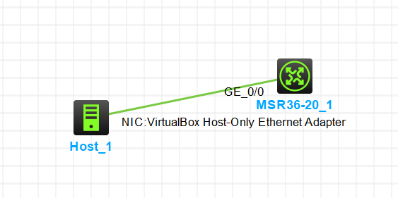

使用pipe,然后电脑telenet127.0.0.1加端口号登录交换机,如要ftp备份配置,电脑和交换机ip分别多少?

如果都是127.0.0.1没法上传下载
粉丝:20人 关注:2人
可以使用host桥接虚拟网卡,配置相应管理IP即可;无需去管回环地址。
另外,pipe一般配合CRT使用,可以在CRT里面直接将配置拷下来
将 电脑跟交换机配置在同一个段即可
您好,这个随便指定,在一个网段就行,其他没有具体要求
