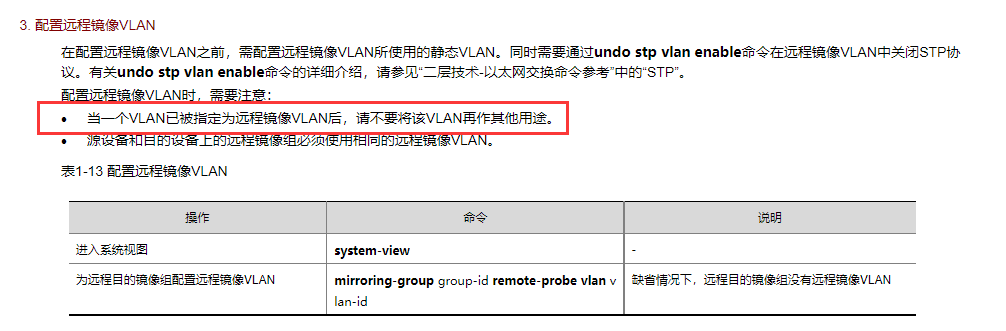

在该型号的文档中有如下阐释,请问将该vlan用作其他用途是指的什么?如果这个vlan用作了DHCP Pool会有什么影响吗?请大佬指点一下,谢谢。

就是不用的vlan用来做镜像,这个vlan不要创建vlanif接口,也不要在业务接口放通,做了DHCP的肯定就不行了
粉丝:20人 关注:2人
该vlan仅为镜像服务,不能做其他设置,比如你说的调用了DHCP pool,这会影响镜像的流量
粉丝:97人 关注:1人
使用镜像的时候,找一个你不会使用的vlan编号,4094个VLAN,随便找一个不难,没必要使用已经配置了DHCP的vlan.
您好,这个就是vlan镜像使用,没有其他用途
千万不要开启VLANif接口,上周刚引起业务故障,报了个400😂
