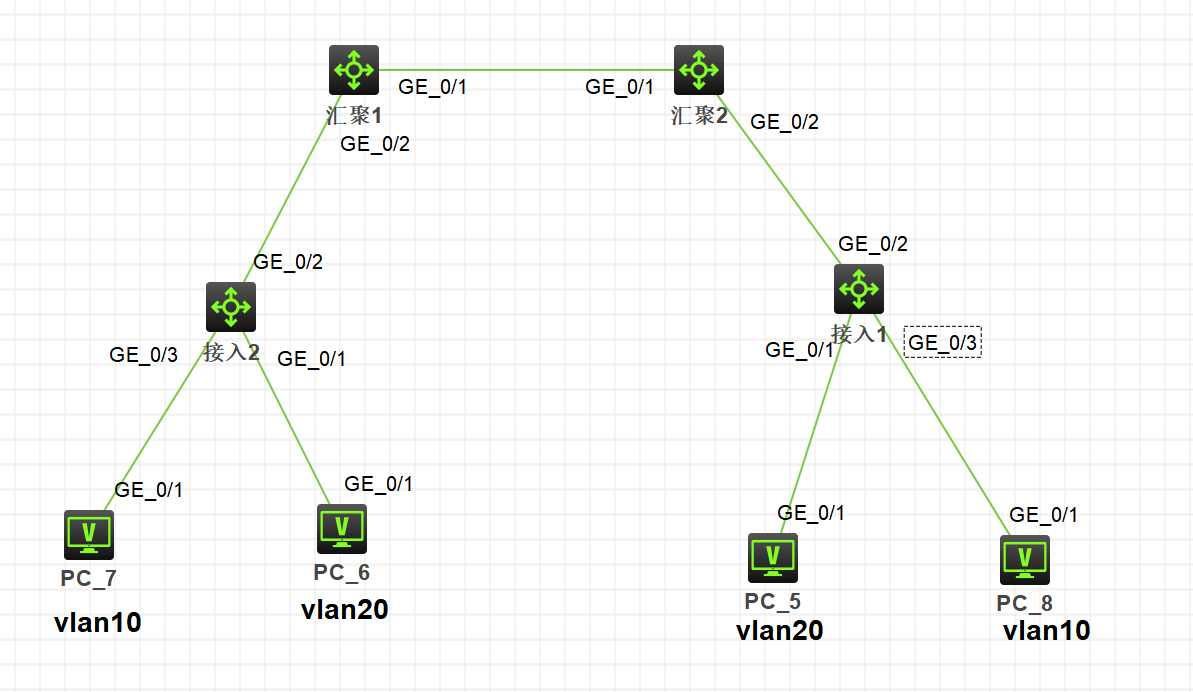

pc7 与 pc8 ,pc6与pc5 不通,汇聚起了qinq 是哪里出错了?
2022-07-06提问
  • 1收藏,2429浏览
拓扑图如下,配置如下,pc7 与 pc8 ,pc6与pc5 不通,汇聚起了qinq 是哪里出错了?
pc7 : ip 192.168.0.7/24  无网关
pc6 : ip 192.168.0.6/24  无网关
pc5 : ip 192.168.0.5/24  无网关
pc8 : ip 192.168.0.8/24  无网关
接入2配置:
 port link-mode bridge
 port access vlan 20
 combo enable fiber
 # interface GigabitEthernet1/0/2
 port link-type trunk
 undo port trunk permit vlan 1
 port trunk permit vlan 10 20
 combo enable fiber # interface
GigabitEthernet1/0/3
 port access vlan 10
 combo enable fiber
汇聚1配置:
 port link-type trunk port trunk
 permit vlan all
 combo enable fiber
 port link-type hybrid
 undo port hybrid vlan 1
 port hybrid vlan 3000 untagged
 port hybrid pvid vlan 3000
 qinq enable
 combo enable fiber
其他接入和汇聚跟如上配置相同

和典型案例核对一下https://www.h3c.com/cn/d_202110/1480673_30005_0.htm#_Toc85875296
您好,汇聚1的1口没有么配置qinq
汇聚的2口也应该设置trunk,且通过对应的vlan
粉丝:20人 关注:2人
汇聚1设备的g1/0/1端口也应该配置如下命令
 qinq enable
照这个配置了也不通
