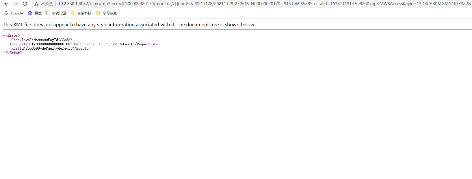

onestor对象储存,主数据中心可以正常访问,访问备数据中心出现以下弹窗,好像是权限问题?不知道是不是,是的话在哪开?HDM界面里有吗?
用S3 Brower都可以访问
这个感觉是访问路径不对,或者访问方式不对
这个和签名没关系,这是存储里面的设置

好像把后面路径都去了,只保留到8802那里也不行
zhiliao_OTt34q 发表时间:2022-07-07
不可用的accesskey
叫我靓仔 发表时间:2022-07-07
AWSAccessKeyId=Y6SB56LLJAHHLEVLWQ6P&Expires=2268831992&Signature=TjSVat%2FGu25wsVUWJhzEb1DUuA4%3D 文件签名Signature=TjSVat%2FGu25wsVUWJhzEb1DUuA4%3D这一串去哪找知道吗
这个是穿件存储的时候设置的,问管理员,或者你有权限,去后来看下
签名备份后会变吗?变成被数据中心的签名,
这个和签名没关系,这是存储里面的设置
您好,联系400看一下
