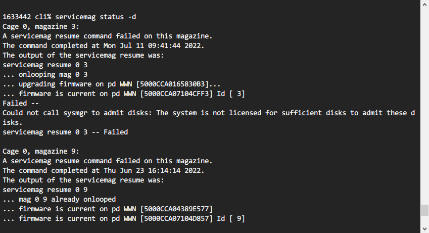

3par7200 硬盘故障 更换硬盘失败 无法回拷数据 提示没有license;

showlicense查看了只有8个 但是存储当初安装是44块盘的 原先的license为啥不见了呢

正常情况是机器在拥有一定数量硬盘许可后,允许在有硬盘fail的时候产生临时许可给客户提供更换硬盘的窗口时间,这个数量一般是一个,你这个明显是0 ,3和0,9的硬盘都fail了,临时许可已经被第一个坏的硬盘占到了,导致第二个硬盘更换不成功,解决办法是查看具体的报错信息,依次解决问题,不是上来就更换硬盘,具体情况具体分析吧,找400开单咨询给出合理解决办法。
