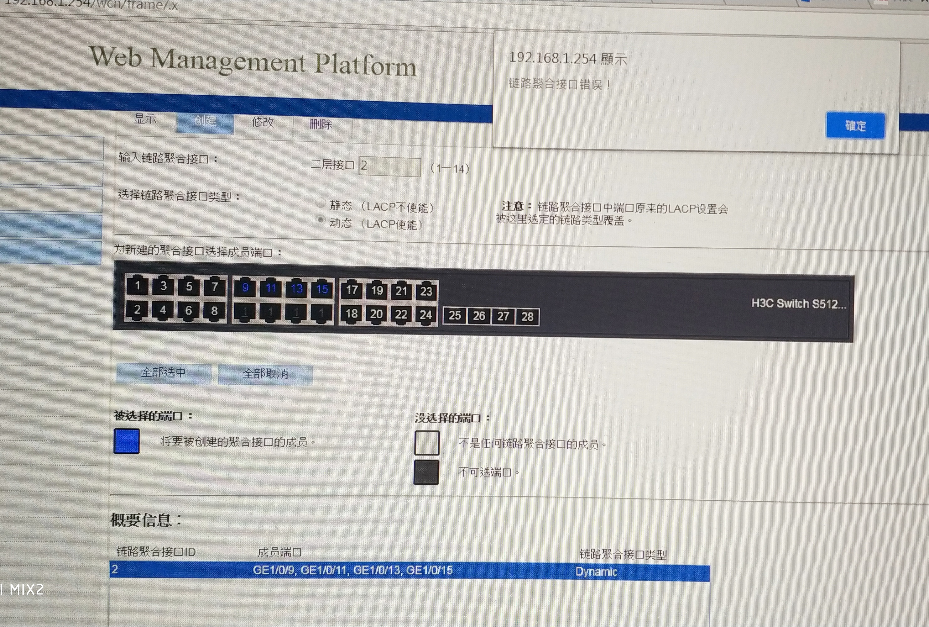

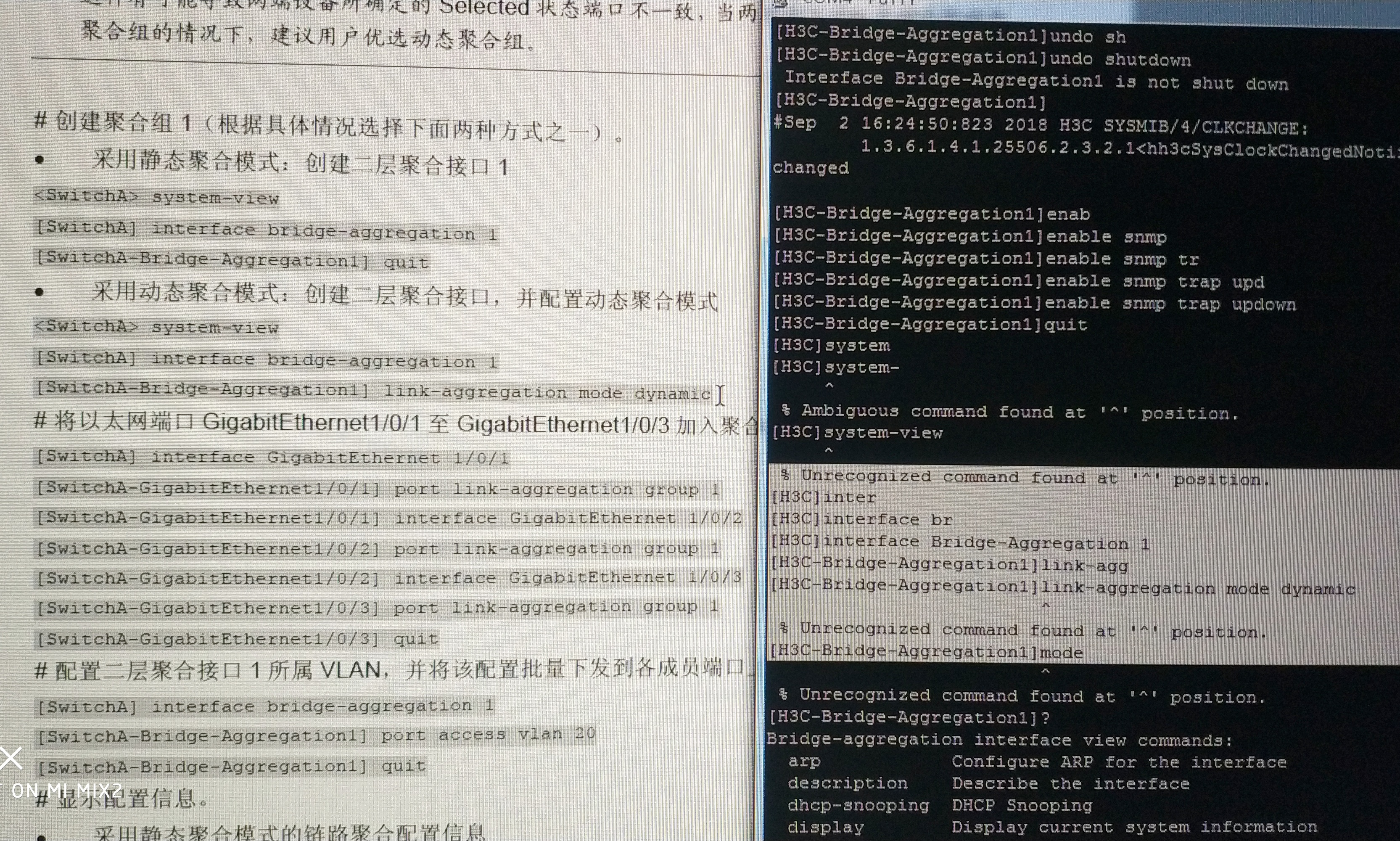

請問一下~我的S5120-28P-Li 交換機, 設定不到 链路聚合 链路类型-Dynamic, 不論使用WEB介面還是PUTTY情況都一樣, 只可以設定為静态 (LACP不使能), 我是想把4個口聚合起來成4G, 但現在只可以設定為Static静态, 變成其中3個端口成為待命中, 而且, 問題在, PUTTY情況下, interface bridge-aggregation 1 , 之後就打不上 link-aggregation mode dynamic 在web 情況下一樣失敗

这款产品只支持静态聚合
这个是web界面的显示,这里不是体现设备的功能特性

那麼為什麼,web介面有動態選擇....

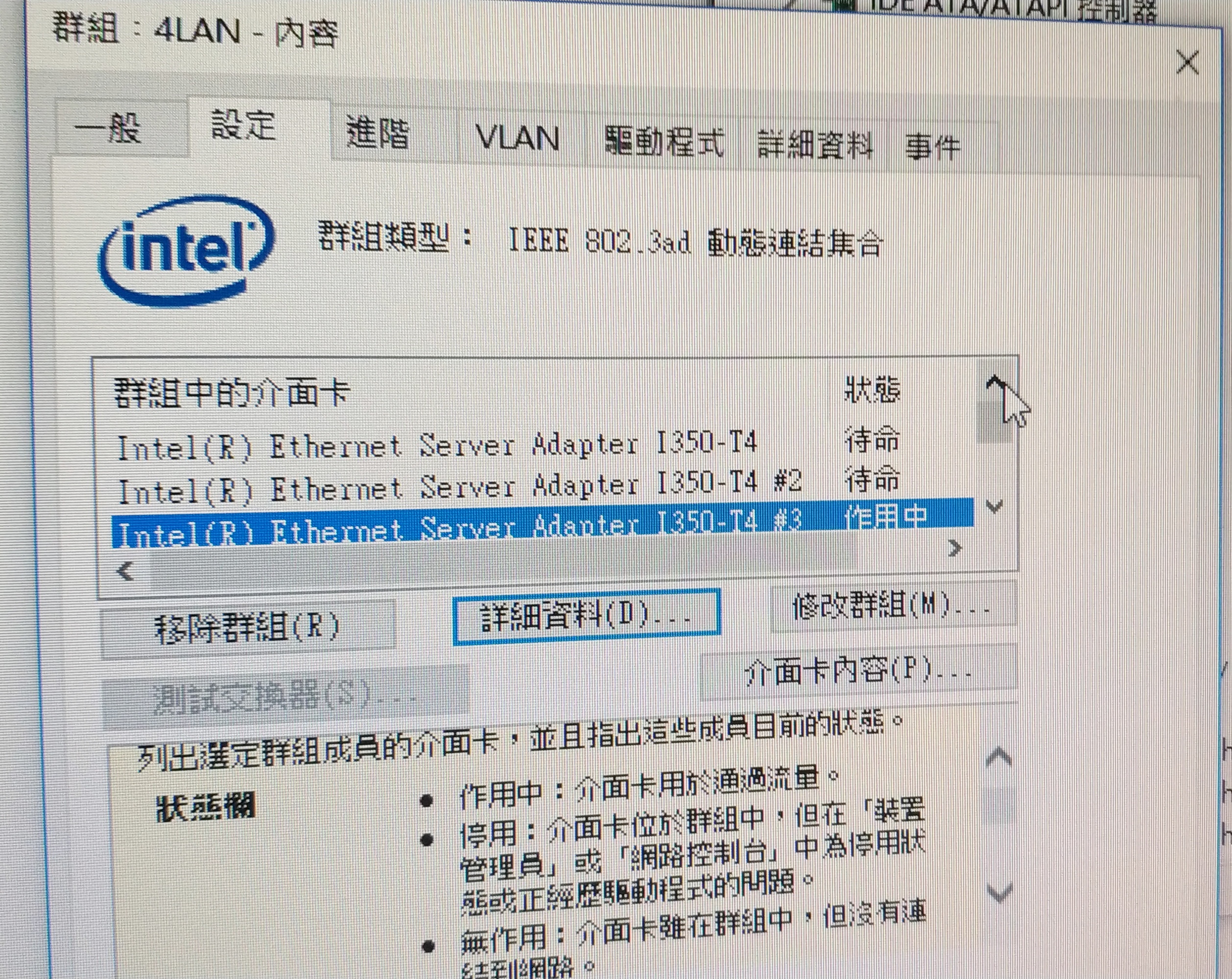

那麼,静态聚合如何加速網絡? 現在我是3個端口是待命狀態,變相是3條後備線, 只有一條是真正運作,如何1+1+1+1=4 ??   求教學
