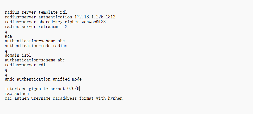

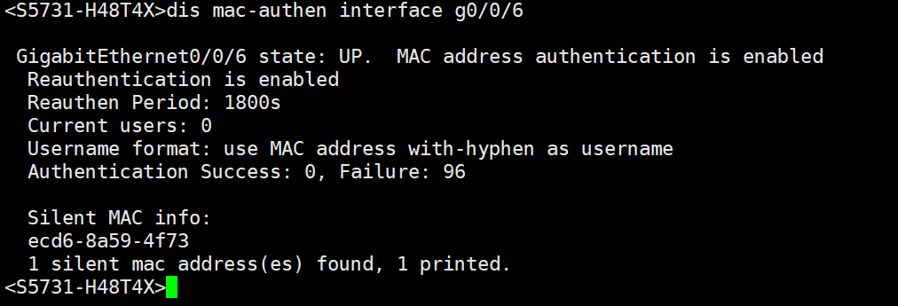

设备Mac认证不通过。求指导

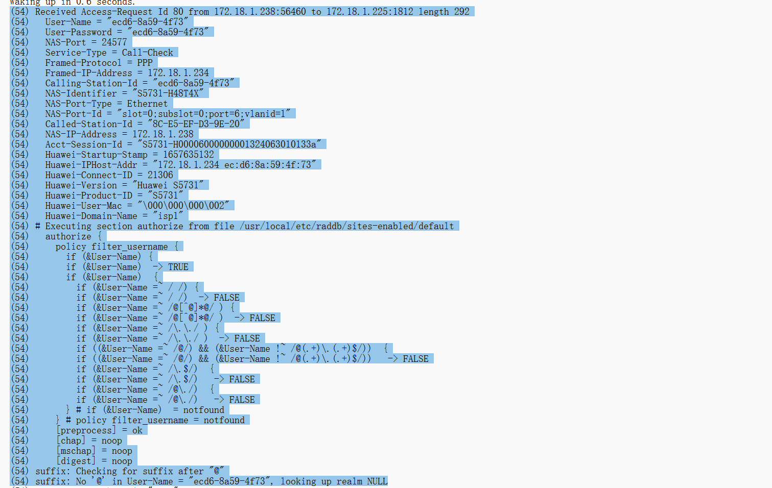

radius下检查下交换机丢过来的MAC地址的格式,大概率格式问题

用户名格式不对?带不带连字符,看看华为是否有相关配置
或者改一下AAA上的用户名格式
zhiliao_sEUyB 发表时间:2022-07-12 更多>>
或者改一下AAA上的用户名格式
您好,抓包看看
