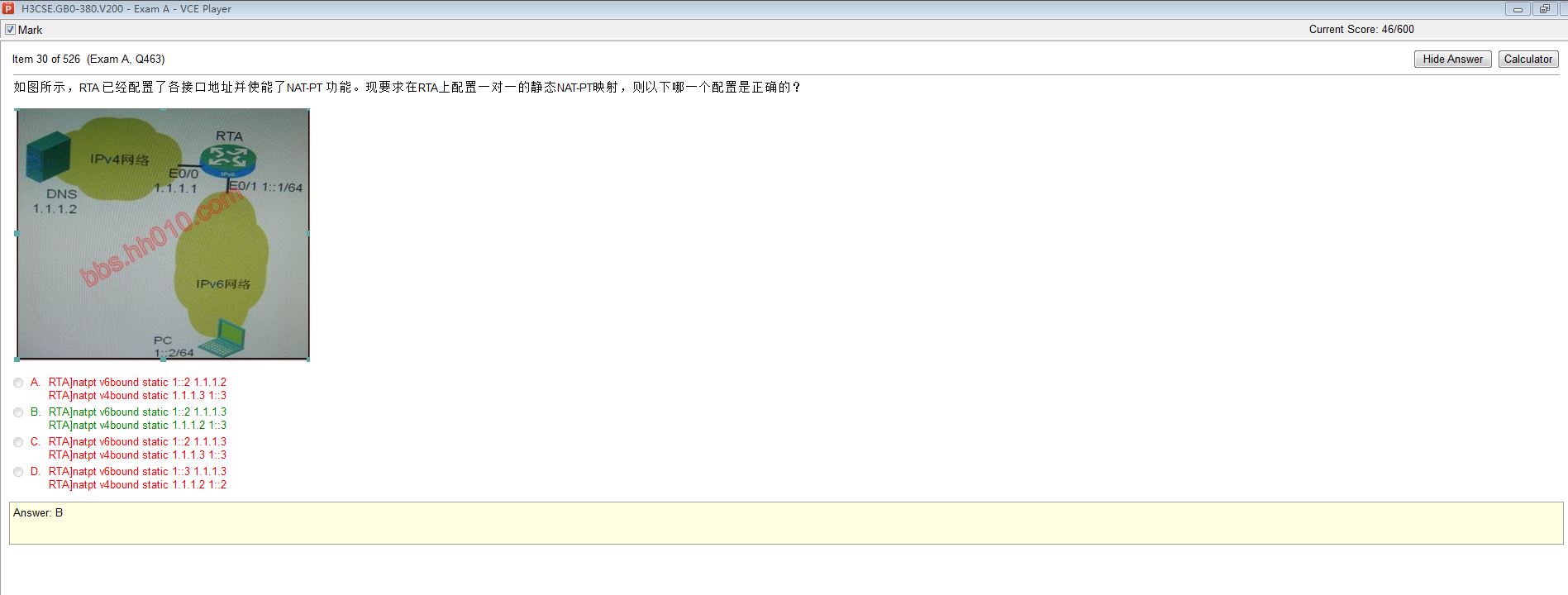

请问答案中1.1.1.3在哪里??
静态映射不是吧IPV4和IPV6相互转换吗?那么转换的地址应该写什么???(以此题为例)
粉丝:11人 关注:3人
1.1.1.3就是用来做转换后的地址呀,不需要实际存在,但是这个网段是可达的就行
是你想要访问的v6的地址啊,不需要是接口地址。nat的作用是你(v4)想访问B地址,但是B地址是v6的,所以要用A地址(v4)来代替这个B(v6)地址。

那么IPV6的转换地址怎么确定,不是路由器的接口IPV6地址码???
abc123 发表时间:2018-09-03
