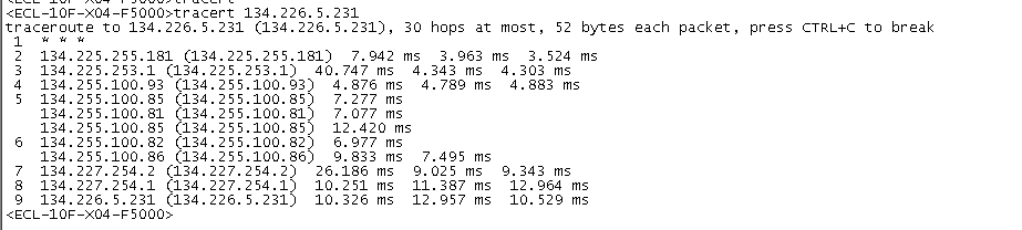

  现场原组网两台华为交换机空配置做傻瓜,上联S6900是VRRP主备,ACCESS口透传下来,设备网络正常
变更拓扑后,华为交换机接F5000,再接S6900,上面透传vlan,防火墙透明模式,华为傻瓜交换机接PC可以正常ping通,但接服务器的地址就是一直ping不通,后面查看服务器配置,发现服务器IP地址掩码设置是26位,网关是28位的掩码,于是PC也是设置成26位一样可以正常ping通,服务器上做了bond1,拿服务器追踪发现已经出去,这是什么问题呢?一接回去到S6900上,又恢复正常了.
